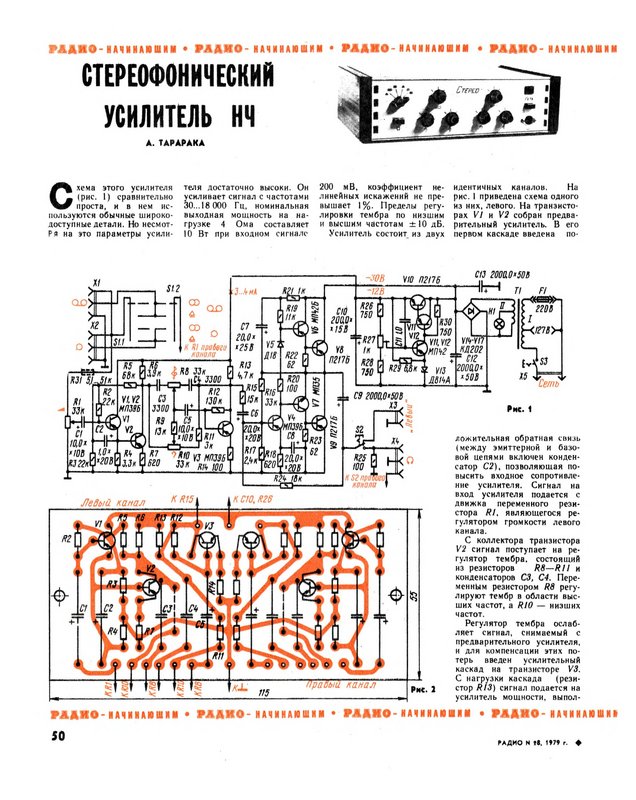

..а чота германоложцы незаслуженно забыли про усилитель Тарараки...
..фсе как положено - даже с темброблоком.. :)

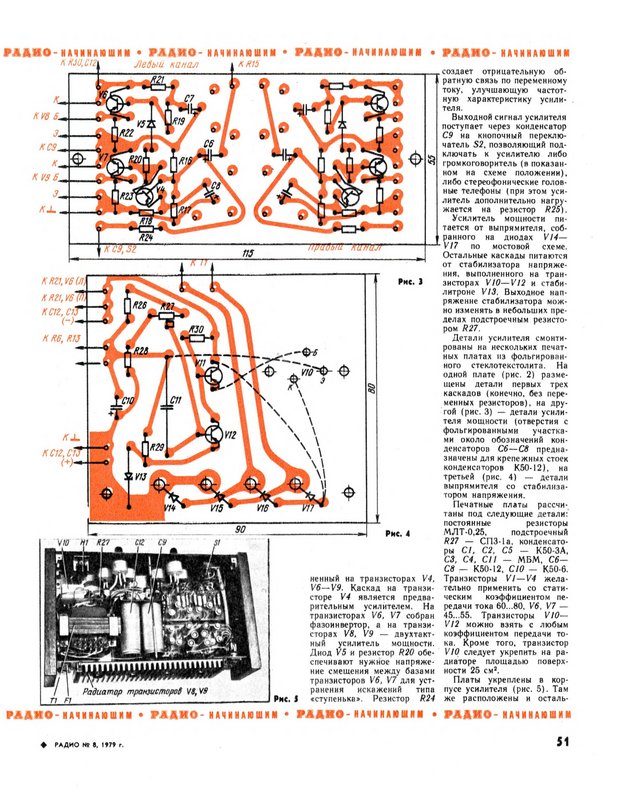

..и если не повторять ошибок Тарараки - может получитцо очень германоложский увесилитель - речь о номинале R15 (15кОм) - темброблок с мостом Баксанадала в ООС и эмиттерными повторителями на входе имеет коэффициент передачи = 1, коэффициент усиления собственно УМ = R24/R15 = 18/15= 1,2 - очевидно, что выходного напряжения ТБ не хватит для раскачки усилителя...видимо, пропущена запятая, R15=1,5кОм.. :)
..если в выхлоп вонзить ГТ806 или ГТ813 - то на 20кГц ступеньки почти не будет заметно.. :)

...Темброблок тоже странный - пары деталей в цепи регулировки низких частот явно нехватает... :dont_know: :)

..эт штоб начинающим жисть малиной не казалась.. :)
As
Сообщения: 46186
Re: Усилитель на германиевых транзисторах. Для начинающих.
Сообщение As »
Ошибки в схемах - "добрая традиция" журнала... Видимо, задумка тут в том, чтоб люди подписывались, а не покупали отдельные номера в розницу (исправления к схемам публикуются позже...) Причем, иногда публикуются статьи с откровенным бредом, противоречащим законам физики... :dont_know: :)

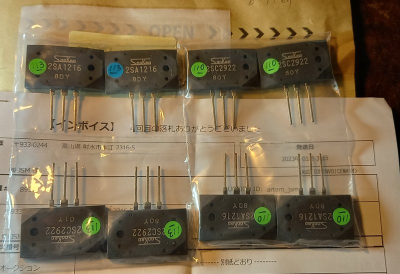

затарился мп37А и мп 37Б. причем мужчина уверял что отобрал А с бета 35. чуть позже протестирую
кучки по 200 р из 2х разных мест
Добавлено after 45 minutes 59 seconds:
показания бета близки к 30 по китайскому тестеру на 5 экземплярах мп 37А. остальные параметры похожи 15% видно что работа по отбору была. следующие мп37Б
у мп37Б бета 32-40 . остальное похоже .

AndreyZZ писал(а):затарился мп37А и мп 37Б. причем мужчина уверял что отобрал А с бета 35. чуть позже протестирую
..и оно тебе надо..?.. :dont_know:
..вот надо чем таритцо - намедни пришла посылка из иппонии..подобраны по h21э
..видимо, это последнее из деталек, что можно протащить в РФ из иппонии - ввели жосткие санкции на комплектуху - аудио/видео кабели, транзисторы/микросхемы, аудио/видеоаппаратура и пр..
..будем подождать - что будет дальше..в принципе, лазейка уже есть, но доставка выходит дороговато.. :(
