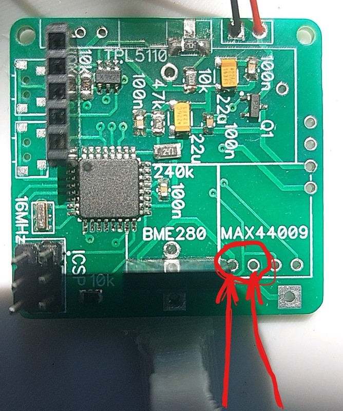

Привет из Болгарии! Почему батарея садится за месяц? Использую три батарейки по 1.5V.

Речь ведь идет о беспроводном датчике? Вы собрали его на отдельном ATMEGA328P с таймером TPL5110? Дайте больше информации, экстрасенсов здесь нет. У меня батареек хватает больше чем на год

Сообщение mitre »
беспроводном датчике я собрал его на отдельном ATMEGA328P с таймером TPL5110
Ето схема https://github.com/himikat123/Radio-sensor

mitre, покажите фото платы с 2 сторон. Измерьте ток потребления. Измерьте, есть ли постоянно напряжение между выводами GND и VCC модуля HC-12

Сообщение mitre »
https://www.youtube.com/watch?v=WNQjcEWME9g Так это работает в режиме реального времени.
Повернуть внимание аккумулятору примерно на 2 минуты.

это не фото платы датчика, но видно, что ваш беспроводной датчик не спит, или просыпается каждые 10 секунд

Сообщение mitre »
Ето фото

Проверьте в указанных точках, есть ли напряжение постоянно, или оно там появляется раз в 10-15 минут? А также, перепроверьте номиналы резисторов, например резистор на 240 кОм выглядит как 240 Ом, или он просто затертый.
