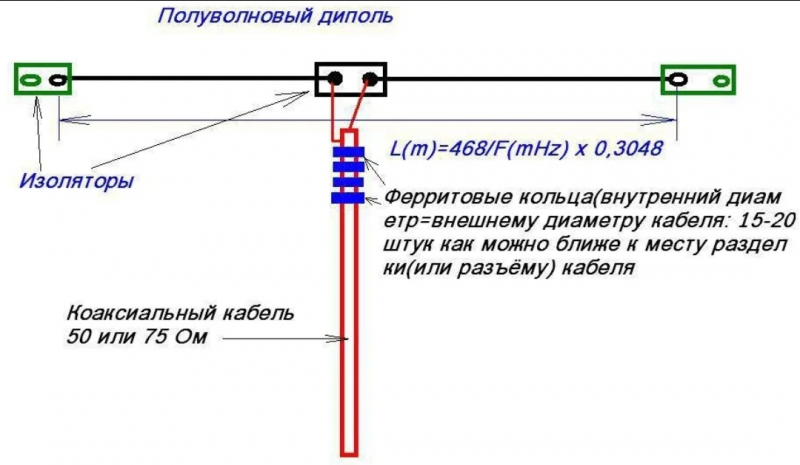

[uquote="Niobium",url="/forum/viewtopic.php?p=4118602#p4118602"]Так, товарищи, у меня к вам ещё одна важная просьба о помощи.
Помогите с антенной на 27МГц... :tea:
Есть коаксиальный кабель 75Ом и ВЧ феррит. Из этого можно сделать хорошую антенну 50/75 Ом?
Диполь в ¼ волны подойдёт?[/uquote]
Диполь длиной в полволны.
Или GP четвертушку.
В твоем случае кабель считать не надо.
Лишь бы длина кабеля не была кратной четверти длины волны.
При питании GP 75омным кабелем,значение КСВ в фидере будет около 1.5.
Что допустимо.
"50 КСВ 075", UA3112SWL

А антенны в 1/8 волны есть?
Можно ли сделать плечи диполя на 27МГц длиной 1,4м?
Сообщения: 8136
Откуда: КурскЪ
Сообщение RA3WSI »
Нет.
Только длиной в полволны волновое сопротивление диполя около 73ом.

То есть мну нужна палка с плечами 2,7м?!

[uquote="Niobium",url="/forum/viewtopic.php?p=4118863#p4118863"]То есть мну нужна палка с плечами 2,7м?!
:o[/uquote]
Не палка а два плеча из многожильного медного провода.
Этот диполь растягиваешь как можно выше от земли.
Или делай антенну GP из трубок.
Кабель на 75ом годится для запитки.

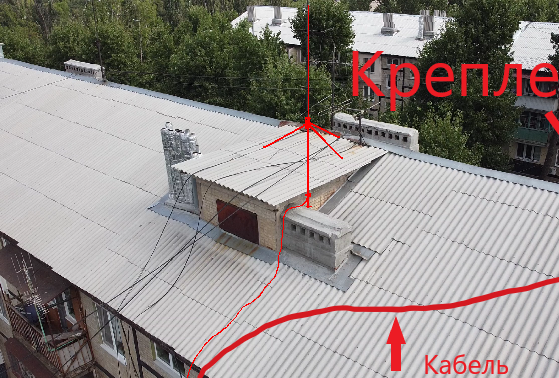

Сообщения: 9452
Откуда: .ru
Сообщение roman.com »
без страховки низя...
со страховкой можно...
(27.26 КБ) 89 скачиваний
ну значит в трубу высунешь))
(25.54 КБ) 82 скачивания
