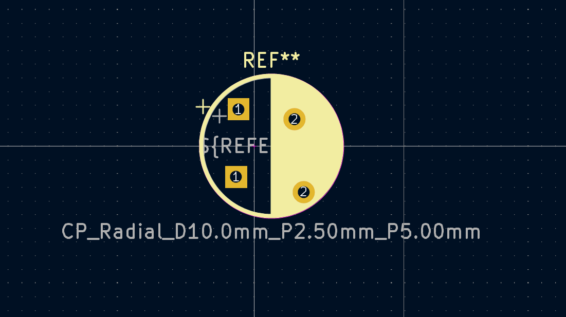

Кто-нибудь знает плагин для KiCad, в котором можно было бы создать футпринт электролитического конденсатора???
И я не прикалываюсь! Нарисовать то я могу, пусть, за пару минут. Но есть загвоздка! В "родной библиотеке у конденсаторов шелкография выполнена из линий. Вручную рисовать подобное можно, но долго
мне надо сделать в этом же корпусе, но с шагом выводов 3,5 и 5 мм. Подобные есть в родной библиотеке, но на другой шаг выводов

В "родной" библиотеке полным-полно футпринтов для этих кондеров. Для диаметра 10мм расстояние между ногами:
Код: Выделить всё
ls /usr/share/kicad/kicad-footprints/Capacitor_THT.pretty/CP_Radial_D10.0mm*|sed 's/.*P\(.*\)mm.*/\1/'
2.50
5.00
3.50
3.80
5.00
7.50

[uquote="timer32",url="/forum/viewtopic.php?p=4759174#p4759174"]А енто не то :shock:[/uquote]
Мне надо так:
Это универсальный на шаг 2,5 и 5 мм. А мне надо на 3,5 и 5 мм
Вся печаль в шелке. Заливка из линей сделана. Вручную муторно. А сделать без заливки, то будет выделяться отдельный электролит на фоне других

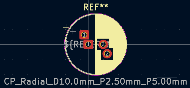

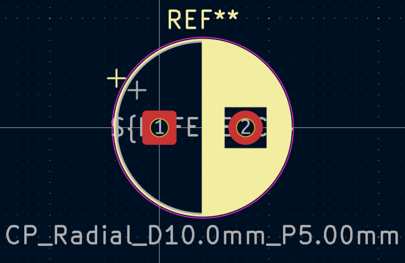

serg_svd писал(а):Я про проблему сделать футпринт , как "оригинальный". Если не поняли, там шелкография хитрая из линий.
При помощи кнопки "Properties" (нижняя слева, ключ и отвертка) можно легко сделать эти линии нужной длины группой. Например, так:
А футпринт будет таким:
CP_Radial_D10.0mm_P3.50mm_P5.00mm.zip
(9.2 КБ) 138 скачиваний
(9.7 КБ) 702 скачивания
