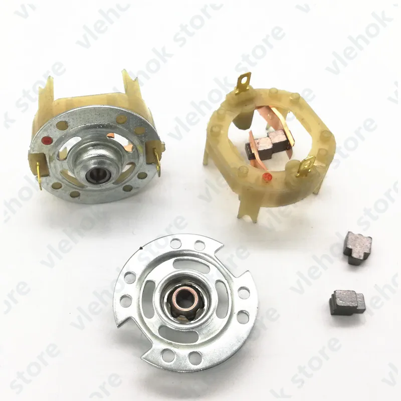

Недавно восстанавливал коллекторный моторчик Ватт на 150, проточил коллекторные пластины, а чем угольки восстановить - задумался :dont_know: Но тут вспомнил про бор-машинку, именуемую в простонародье дремелем в честь известной марки (как у Ксерокс) и просмотрел комплектные инструменты, обзываемые "битами".
Оказалось, что среди точильных камней есть бочёнки с диаметром 9,5 мм., а диаметр коллектора как раз 10 мм. :beer:
Вставил этот камень между графитовыми контактами и прокрутил на медленных оборотах - за секунды получил нужный радиус, но с рисками, после чего немного добавил оборотов и прокрутил ещё пару секунд - в результате идеальный радиус и гладкая поверхность контактов, которые ровно легли на коллектор. Очень быстро и удобно, результат практически идеальный.
Так как угольки с пластин я не снимал, они так и были в обойме задней крышки мотора, то они сами себя центровали на камне, нужно было лишь мягко удерживать рукой обойму, что бы не прокручивалась и не смещалась.
Вот фото подобной обоймы с пластинами и вставленными в них электродами:
КАР. Такой метод можно применять к любым коллекторным моторам. Вместо дремеля применить шуроповёрт, а вместо камня болванку под диаметр коллектора, обёрнутую наждачкой "нулёвкой".
Однако есть секрет: после такой шлифовки, нужно сточить острые края угольков, образовавшиеся из за идеального диаметра - иначе они могут сколоться во время приработки с коллектором о его зазоры, которые тоже лучше притупить.
Успехов! :beer:
(была где-то старая тема про дремели, но долго искать, поэтому разместил здесь)

Судя по профилю рабочей поверхности лежащего справа сменного комплекта угольных вставок для щёток, они расчитаны на "самопритирку".
Поэтому никакого дополнительного первичного профилирования поверхности не требуется.

1. Мотор я восстанавливал, т.е. щётки были не новые, а безобразные.
2. В "самопритирку" я верю так, что если хочешь сделать хорошо, сделай это сам.
"самопритирка"... это вариант для тех, у кого нет других вариантов.
