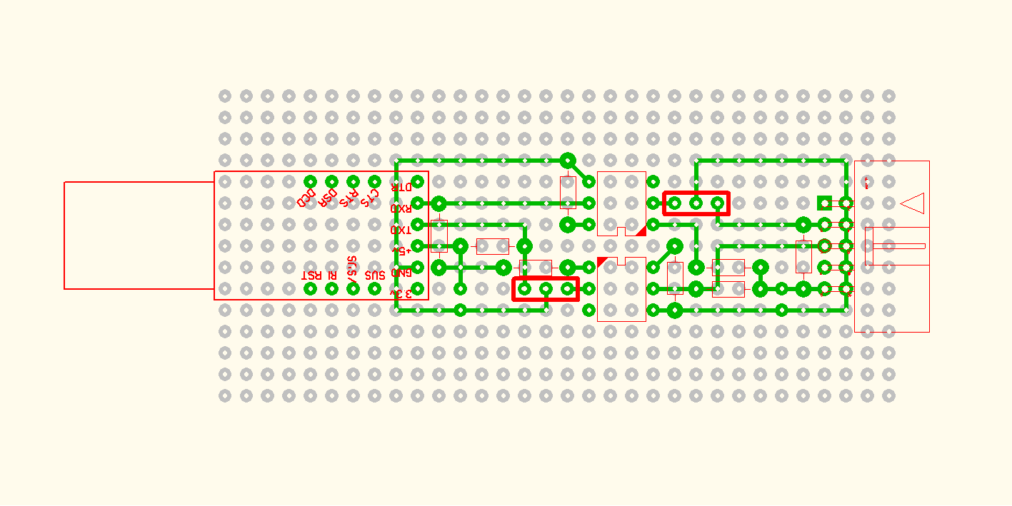

Там не рандомное состояние...
Собственно речь о чем идет...
Исключительно статус сброса при подаче питания рассматриваем.
Во время действия импульса сброса понятно что у нас все что угодно на шинах портов будет.
Пока запустится генератор, пока внутренний автомат приведет все в соответствие документации - на то и предусматривается импульс сброса.
По его окончанию все регистры должны быть приведены в соответствие начальному состоянию - для mcs51 это 0xFF (смотрим таблицы состояния регистров РСФ после сигнала reset в даташитах на МК).
Это в теории и даташите. На практике для атмелевских АТ89..... вот тут и возникает данный "проброс" - именно после окончания импульса сброса и до определенного случайным стечением обстоятельств момента на шинах портов присутствует 0, а не 1.
Причем от практически незаметного для остальной части схемы до весьма ощутимого (по индикации) времени воздействия.
Меры противодействия к сожалению будут определяться конкретной схемотехникой изделия. От практически никаких - если длительность того нулика не влияет на периферию до достаточно сложных, если длительности нулика будет достаточно для запуска силовых модулей...
Обычно ведь активным сигналом в подавляющем большинстве случаев является 0.
:roll:
Насчет "абсолютно задавить"...
В ситуации с "мусором на TXD" который мне на нерву действовал лишним мусором в окне терминалки я извратился до следующей схемы:
https://img.radiokot.ru/files/20529/2lx9x8dxzz.JPG
на данный момент /sys_res копия reset - генерируется специально для того сделанной схемкой.
А первичный проброс на el_led парируется СПУ триггера и последующим /sys_res, разблокировка шины будет выполнена только полноценным -_- на el_led после запуска программы в МК.
Казалось бы проблема решена терминалка весьма долго не регистрировала "мусор"...
