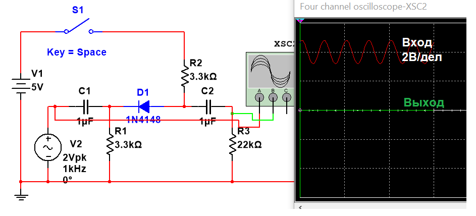

Рыбка писал(а): Вс июн 07, 2026 10:48:53 На картинку смотри блять у тебя OUT и там синус с какого хуя!?
А посмотреть где "смещение отключено"?
(39.27 КБ) 164 скачивания

Блять такое возможно если он гоняет сотни мегагерц через барьерную ёмкость скока она там 3 нанофарада?
Яж говорю наёбывает где-то Диплодог...
Сообщения: 4153
Зарегистрирован: Ср ноя 21, 2018 17:16:52
Сообщение Express »
А теперь задери частоту чтобы диод работал по барьерной ёмкости? Такое возможно?
Сообщения: 4153
Сообщение Express »
Внимание!
Тут какая херня....
Сдвиг отключен...
Отрицательной полуволны нет как положено, ибо диод закрыт тут всё правильно...
Где блять положительная полуволна?
Плюс два вольта! Диод открывается при 0,6в и пропускает положительную полуволну...
Чо за хрень? Где она блять!?

Сообщение Express »
Чо R1 шунтирует диод???

Сообщения: 1890
Сообщение diplodok »
Рыбка писал(а): Вс июн 07, 2026 12:56:43 Чо R1 шунтирует диод???
1. Каков будет потенциал в 1?
2.Положительный или отрицательный?
3.Каково будет поведение диода после заряда кондера?
(13.89 КБ) 75 скачиваний

Так блять начнём с третьего...
Когда кондёр зарядится относительно нижней обкладки на верху у него будет +2в... Тааак?
Сообщения: 4153
Сообщение Express »
Диод будет закрыт ибо слево 2 и с право 2
