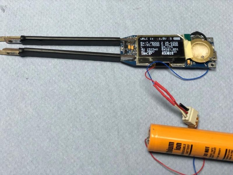

Валерьян, он замирает, когда есть зашкал, возможно он есть, какие амплитуды? в меню выберите 1,5В например сохраните и перезагрузите прибор.
Сообщения: 689
Зарегистрирован: Пн ноя 26, 2012 22:25:50
Откуда: Бобруйск
Сообщение Валерьян »
[uquote="11VETAL",url="/forum/viewtopic.php?p=4053613#p4053613"]У меня подобное было при сохраненной в настройках не правильной амплитуде. Проверьте у себя[/uquote]
В меню все нормально.Прошил 2.0.9-все работает,прошил снова 11-тоже самое как описывал.У меня опорное 1в.На втором экране на 1кгц показывает 1044мв,на 50кгц-1011мв.

Валерьян, какие амплитуды у вас по факту на хх?

[uquote="GFX",url="/forum/viewtopic.php?p=4053629#p4053629"]Валерьян, какие амплитуды у вас по факту на хх?[/uquote]
Да- какая то хрень.При замере 1ком du-923мв, а di-1770мв.Я прошиваю с полным стиранием.

Валерьян, ну от того и не показывает. А на хх?
Добавлено after 16 minutes 20 seconds:
По сути лимит 1520мВ в прошивке, у вас 1770мВ, но так то это на сам замер не влияет особо, могу порог "нормальности" повысить просто.

[uquote="GFX",url="/forum/viewtopic.php?p=4053639#p4053639"]Валерьян, ну от того и не показывает. А на хх?[/uquote]На разомкнутых щупах-1011мв-2мв,

uRLC_2_0_12 - поднял лимит амплитуды напряжения на 10%, проверьте, по идее не будет замирать

[uquote="GFX",url="/forum/viewtopic.php?p=4053647#p4053647"]uRLC_2_0_12 - поднял лимит амплитуды напряжения на 10%, проверьте, по идее не будет замирать[/uquote]Показывает.Завтра на магазине погоняю.Но все же интересно откуда в канале тока берется 1800мв если на разомкнутых щупах в канале напряжения 1040мв?До 2.0.11 такого нет.

Валерьян, в смысле откуда? там ПГА включает множитель 2х, РУИ смотрите.
Добавлено after 27 minutes 54 seconds:
Валерьян, перезалил uRLC_2_0_12 внес еще 1 правку, вернул 1 алгоритм к тому что было до этого. проверьте ее.

Проверил-работает как и на ранних прошивках.Теперь канал тока на резистор 1ком работает без умножения на всех частотах.Завтра погоняю и отпишу.СПАСИБО.
