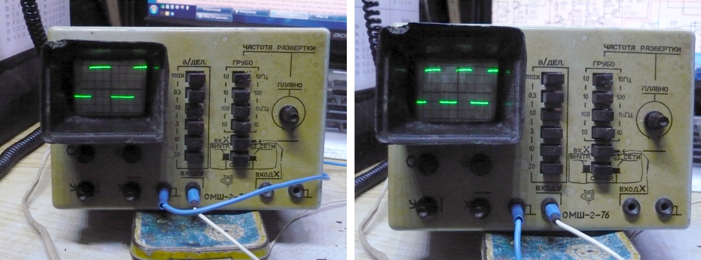

По скольку увидеть сигналы в этих точках, тем же осциллографом, который обмеряем, невозможно, я достал старый ОМШ2-76 (хотя внутренности и ручки как в ОМШ2-М), (с граничной частотой не то 10 не-то 100 кГц. ) на частоте 50 Гц, он вполне правдоподобную форму рисует. Амплитуда и длительность нужно по новой калибровать, он показывает в "попугаях" :)
Общий вид стенда проверки:
Сигнал на КТ2 (два варианта длительности развёртки)
Сигнал на коллекторе Т22 (делал несколько снимков, но луч двигается медленно, фотоаппарат не как не хотел захватывать всю его траекторию...)
Сигналы в указанных вами трёх точках, как я вижу, полностью соответствуют тем что привели вы.
На КТ2 меандр (ну почти, пауза чуть заметно дольше импульса)
На базе Т22 - прямая линия, её осциллограмму я не фотографировал. +0,63 Вольта "постоянки" (померяно мультимтером).
И на коллекторе Т22 импульс примерно в три раза дольше паузы.
Я не до конца разобрался в работе узла на Т22, Т23, Т25, но мне даже теоретически кажется что на базе Т22 вы и не увидите сигнала, точнее он там конечно есть, отрицательный! и очень малый как по амплитуде, так и по длительности. Его нужно смотреть хорошим осциллографом.
Почему так? Тут вход этого узла, типа токового, как у инвертирующего усилителя на ОУ. там вы тоже не увидите сигналов на входах! :) Они там меньше выходного на коэффициент усиления ОУ с разомкнутой ООС :)
Почему скважность на коллекторе Т22, не такая-же как на КТ2, не могу сказать.

Спасибо за осцилограммы, очень похожи на мои.
У меня режим работы синхронизации - автоматический. Сигналы вроде бы одинаковые...
А импульсы от внутреннего калибратора остановить не всегда получается.
Знаний действительно не хватает, для этого и спрашиваю здесь.
Где искать синхронизацию, где что посмотреть, чтобы было понятно работает она у меня или нет?

Все нюансы монтажа выложу статьёй. Сейчас по замене, что не отражено на схеме.
Выходной каскад УГО (плата У2) запитан от шины питания +100 В перепайкой вывода монтажного провода с контакта 32 (+200 В) на контакт 15 на плате У3. Сглаживающий конденсатор С27 в блоке питания заменён на 1 мкФ 160 В. При отключении питания УГО от шины +200 В и малом токе анода А5 ёмкости 1 мкФ вполне достаточно. Резистор R55 заменён на 2,2 МОм.
В УВО на плате У1 резистор R38 заменён на 510 Ом, R47 — 120…130 Ом, в УГО (плата У3) R75 — 510 Ом при размахе пилообразного напряжения 4…4,5 В на контакте “1” Ш3. Масштабы под координатную шкалу ЭЛТ окончательно скорректированы движками резисторов R39 на плате У1 и R58 на плате У3.
