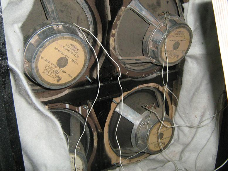

У меня они стоят СЧ, но выкладывал ли я фото, не помню.
- Сообщения: 46647
Большой СЧ-динамик даёт ощущение большого размера КИЗ, объяснить этот эффект не берусь, хотя сам наблюдал не раз... Но, и ограничения существенные: чуть громкость побольше - динамик переходит в жесткий зонный режим и "орёт", слушать далеко от оси динамика неприятно - искажения зонного режима становятся ещё заметнее...
