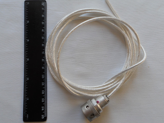

Как называется кабель типа "МГТФЭ", только посеребрённый и с ПВХ прозрачной оболочкой?
С ним разъём СР-50 резьбовые коннекторы. Диаметр примерно 4мм.
Если не туда спросил - переместите пожалуйста.

это наверно РК50-4-31 или подобный
это коаксиал спец назначения в свое время много работал с ним жили и оплетка многопроволочные из серебреной отоженой меди 2 плотность плетения
еще есть РИ50 -там оплетка с прозрачностью 0,2-служит распределеной антеной для связи в тонелях

Спасибо musor, я хочу его на щуп Ослика... Пойдёт? Он у меня до 10МГц. С1-118А

На щупы осциллографа идёт спец.кабель с высоким сопротивлением жилы и минимализированной собственной ёмкостью жила-экран.
Если пытаться ставить обычный коаксиал или экранированный кабель, получается огромная входная ёмкость и резонансные колебания на переходных процессах. Т.е. весьма печально.
Собсвтвенно, буржуйские щупы нынче относительно недороги, почему бы не? (вместо того, чтобы потом мучаться от того, что получилось)

У меня ваще счас обычный микрофонный чёрный 4мм - и никаких "приколов" не наблюдается...
Я ж не меряю 100МГц...
Максимум, что мне надо - увидеть видео диапазон до 6.5МГц... и хватит!
Купить только ленивые могут!
А я просто хочу почитать характеристики и сам решить пойдёт он мне или нет.

Где-то на этом сайте есть описание, как делать щуп к осциллографическому пробнику Хамелеон. Может там чего интересного есть?

Ну, до поры до времени можно и обойтись.alexradio1103 писал(а):никаких "приколов" не наблюдается
Не, в соседней теме один товарищ хвалился, что не ленив и любит работать физически. Вот только купить не можетalexradio1103 писал(а):Купить только ленивые могут!
Ещё темы были (и ведь не одна!), где товарищ муторно и упорно искал глюки в устройстве, но в итоге оказалось, что у него щуп, а казалось, чего там, на 40 кГц ловить... Я же предпочитаю не тратить силы на изготовление того, что легко купить и не париться, тем более, что изготовленое самостоятельно будет заведомо хуже. Увы, глобализация, так её...- alexradio1103

Ну блин.... Нашёл случайно кусок кабеля, решил его опознать... А вдруг?
А тут начинают меня учить тому, что я и сам знал...
Канеша, правильный кабель лучше...
Лана, спасибо, вопрос закрыт, а описание буду сам искать на него.

Эээ... вопрос-то был
Дык, и ответ: может и пойдёт, но хреново
А если бы вопрос такой не всплыл, то я б и не писал нифига. Но ведь это так скушно

Насколько лет пользую самодельный щуп для осциллографа из куска РК 75-2-22 и корпуса от авторучки.
Для наблюдения не особенно быстрых процессов вполне годится.
При наличии некоторого запаса, оплётку кабеля можно использовать для ответственного демонтажа с печатных плат каких нибудь деталек.
(Посеребренная оплётка жадно впитывает олово).

Ну вот! -serg-, я так и хотел! У меня тоже щуп самодельный!
А как видеосигнал показывает? Цветовой строб(вспышку) различимо? Если да - то мне этого хватит.
