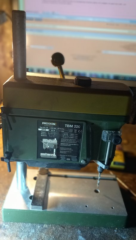

AndreyZZ писал(а):норм станок имени серго орджоникидзе на полквартиры конечно круто
..ога.. :)
..3 кило примерно весит..сверлю твердосплавом под 3мм хвостовик, к станку есть координатный стол - можно фрезеровать..
..а зенкеры - это куйня..это примерно затраченное на сверловку время помножить на 2..
..ща попозжее, летом, буду типо ЧПУ се делать, заманался в ручную сверлить..

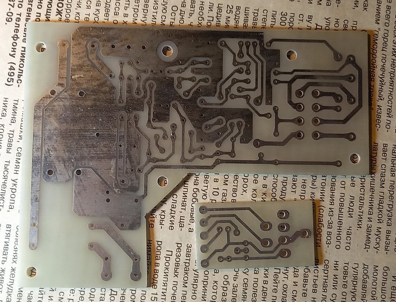

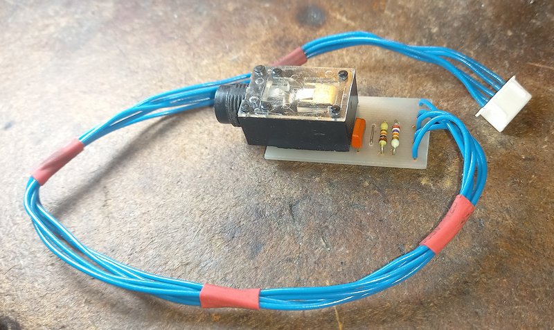

Вота тебе ssc, картинка.
Позапрошлого года.
Тута около 6000 отверстий.
И ушло в утиль одно сверло 0,7.
И обсуждали мы ручное их сверление прямо здесь.
С ребятами которые платы сверлят на станке с ЧПУ.
Они тоже сначала сомневались.
А это прошлого года.
Тута поменьше будет.Около 3500. Ещё одно 0,7 ушло.
Но их, 0,7 наверное 70% общего количества.
А остальные ещё годные.
Так что вот так.
Ты ssc, освоил свою технологию,с твердосплавными сверлами. И сверли.
Дедушка совсем не против.
Сверли хоть Проксоном,хоть лазером,хоть хуем.
Если доволен результатом.
А вот зачем ты другие технологии обосрать пытаешься? Это вот непонятно.

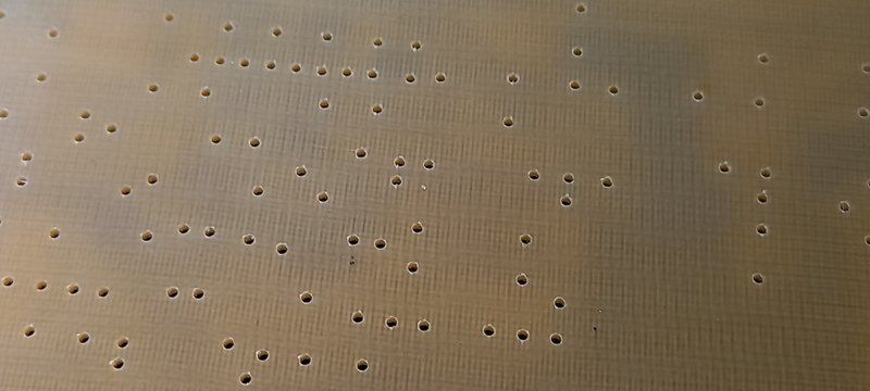

во, у каждой технологии свои плюсы и минусы. ssc наверно имел ввиду чпу чисто для сверления , это имеет смысл в его случае при его объемах. для культуры производства.
у меня есть моё ноухау как сверлить ровно там где надо, я скручивал с макетной платой, та что для пайки , и в нужных местах засверливал , получается очень ровно , почти как на станке. но это трудоёмко. руками прицеливаясь так не получится.
на картиночке плата засверлена такой методой. как на станке, глаз радуется. не считая местичковых косяков.
(162.33 КБ) 70 скачиваний

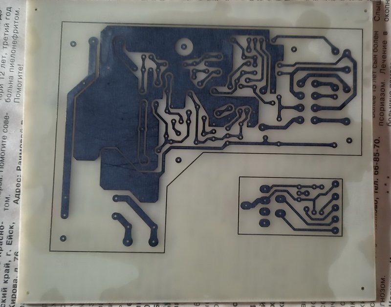

ssc
Сообщения: 24438
Сообщение ssc »
AndreyZZ писал(а):ssc наверно имел ввиду чпу чисто для сверления
..да - неприлично много времени тратится на сверловку..даже на 10 тыс оборотов и твердосплавом..пока прицелишься, пока опустишь/поднимешь..
..но и от фрезеровки вместо ЛУТ не откажусь - если это будет отнимать меньше времени, потому как с ЛУТ-ом я разобрался до упора..
..весь цикл ЛУТ - из свежего..
..быстрорезом и всякой херней в виде "приспособ из дрели" меня сверлить уже не заставишь - геморно и долго.. :)

Сообщение kentgaryk »
ssc писал(а):весь цикл ЛУТ
А чем ты плату облуживаешь?
ssc
Сообщения: 24438
Сообщение ssc »
..сплавом Вуда, в воде, с лимонной кислотой.. :)
Сообщения: 32749
Т.е нагреваешь воду до расплавления Вуда и втираешь? А кислоту в воду добавляешь или просто плату протираешь предварительно?

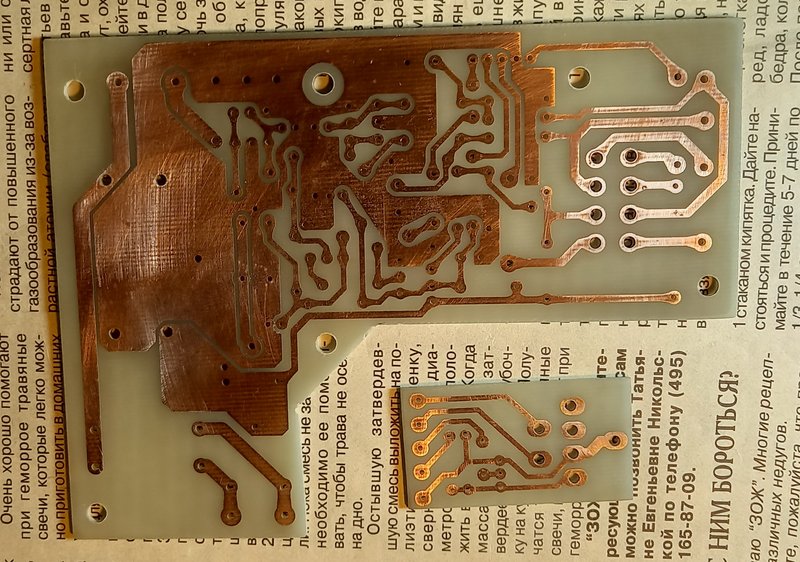

ssc
Сообщения: 24438
Сообщение ssc »
kentgaryk писал(а):Т.е нагреваешь воду до расплавления Вуда и втираешь? А кислоту в воду добавляешь или просто плату протираешь предварительно?
..на поллитра воды (предварительно кипячу в липиздрическом чайнике, шоб кислота быстрее растворилась) - 3..4 столовых ложки лимонной кислоты..растворяю, размешиваю, бросаю туда плату дорогами вверх, сверху кидаю куски сплава Вуда и нагреваю..как тока сплав начнет течь - вначале размазываю резиновым мастерком по всей плате, а затем втираю бинтовым тампоном..промываю в воде с хозяйственным мылом, сушу - все.. :)
AndreyZZ писал(а):теперь понятно почему у вас ЧСП зашкаливает, этому есть основание красиво
а чпу для сверления однозначно
..это не ЧСВ - это опыт и мастерство.. :)
..эт ты еще не видел мою двухсторонку - с маской по обоим слоям, шелкографией и металлизацией отверстий... :) ..кому показывал - никто не верит, говорят, что типо либо в "Резоните" делал, либо в Китае..эт я просто решил попробовать фоторезист, ну, и заодно и двухсторонку с металлизацией..
..но больше такой херни я делать не буду - много времени убил на одну плату..проще помудохатцо, наставить джамперов и развести односторонку..

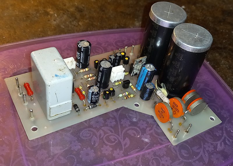

Сообщения: 1966
Откуда: Тверская область
Сообщение Борисович »
AndreyZZ, ЧУДИК.
Про ГТ-905 в справочнике напиписано в том числе " для усилителей низкой частоты".
Примение известно только в строчной развёртке какого то мелкого ТВ в 70-е.
Но это всё тута не важно.
У этого варианта ГТ- 905 - занятный и чудной корпус.
