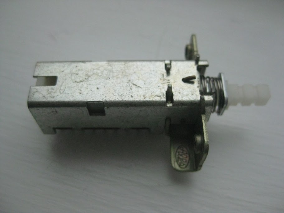

По просмотру схем с TekWiki, заметил, что инженеры Тектроникса
ставят пререключатели типа П2К в сигнальные цепи и им, похоже, совсем не икается. :solder:
С уважением, ВикторС.
Andrew Martin
Сообщения: 606
Зарегистрирован: Вт июн 25, 2013 18:45:07
Re: Осциллограф на ЭЛТ своими руками.
Сообщение Andrew Martin »
А то может быть их вариант П2К. У нас в приборах фирмы Tesla стояли польские П2К (как-то называются иначе, но суть та же) - разница по надежности существенная, и увы не в пользу советских.

Ещё в журнале Pадио писали, что частой причиной плохой работы переключателей П2К
может стать проникновение внутрь оного паяльного флюса, даже кислотного,
через отверстия в плате, для выводов переключателя, просверленные "с запасом".
Рекомендовалось паять переключатели П2К, держа плату в вертикальной плоскости
и надевать на выводы уплотнительные кембрики. :solder:
musor
Сообщения: 39197
Сообщение musor »
эта проблема была тока у млюбителей ленивщихся посли пайки ногами вверх помыть плату в спиртобензине на УЗВ
на производстве платы паялись на установке волна или в термопечи с заданым термопрофилем при этом верх был вверху и флюс затеч не мог
основная причина их отказа наличие в воздухе соединений серы и кондеры на серебре некращеные также мрут-а вот паладиево платиновые км4,5,6-вечны даже некращеные

Тогда , может быть, китайских аналогов П2К поискать?
- Там серебра точно не будет, и других редкоземельных. :idea:
musor
Сообщения: 39197
Сообщение musor »
просто для надежности ищите ищите комутаторы не на серебре (но цена негуманая) ну или промывайте раз в полгода
ранще даже спирт под это дело четко выделялся регулярно по100г на прибор вмесяц....народ едва спивался...протирали конечно не спиртом а кое чем другим но для запаха капали туда и спирт :)

Интересно, как по-международному называются кнопки, по механиике, похожие на П2К - как их на Али или ещё где то в сети гуглить?
musor
Сообщения: 39197
Сообщение musor »
вот прототип П2к снят с производства подобные движковые делают китаюзы но много мелче размером
ВикторС
Сообщения: 2879
Зарегистрирован: Ср дек 04, 2013 14:37:35
Откуда: Санкт Петербург
Сообщение ВикторС »
Хорошо бы знать, как они называются... :dont_know:
*Trigger*
Сообщения: 3059
Откуда: СПб
Сообщение *Trigger* »
Вот, например, SWK-12-4P-L:
Описание серии SWK: http://elcat.connector.ru/2007/1/526/
