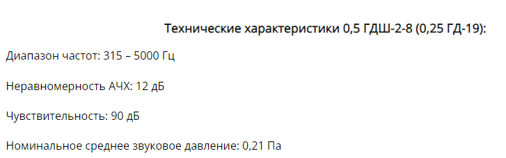

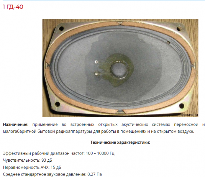

Нихрена себе - "даже"... У 1ГД-40 полоса по паспорту 100-10000 Гц, при "чуйке" в 93 дБ.
А у 0,5ГДШ-2 полоса 315-5000 Гц с "чуйкой" в 90 дБ. Какое-то ну совсем некорректное сравнение, как минимум.
На мой вкус, из "простейших" динамиков, именно этот 1ГД-40, больше всех нравился...

НЕТ, 1гд40 и 2гд40 - РАЗНЫЕ динамики. И не из 1 другой сделали.
Вернее - плавная эволюция.
АЧХ - похожа.
Есть почитатели и тех и тех.
1гд40 более ''концертный, классически''.
А 2гд40 более динамичный и РОКовой.
НО 2гд40 всёже АЧХ чуток ровнее и ширше.
Люди мерили - реальный диапазон (в хорошей колонке) 80 - 16000. Со спадом на краях... Не помню дБ.
Были месяц назад у меня их АЧХ на планшете. Выгрузил.

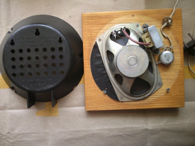

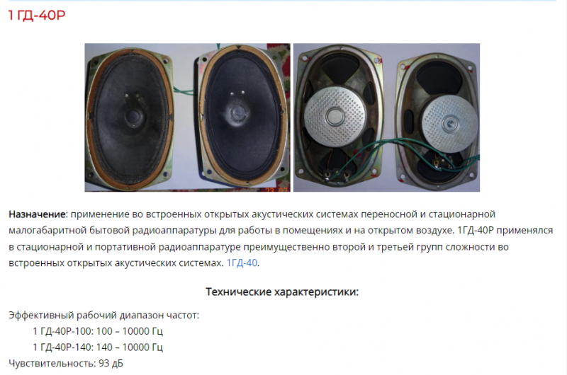

Мне жена этих "досок" с динамиками 1ГД-40Р принесла штук 6-ть со склада, ещё конца 70-х годов, звук у них классный, одно время на кухне слушал..

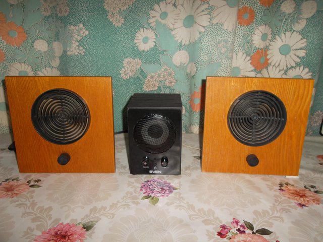

Тех не знаю, а мои вот с кухни.. :))
СпойлерИзображениеИзображение

Мои чуть побольше и на кронштейнах для закрепления на стене, в остальном - конструкция подобная... :)

[uquote="Piter736",url="/forum/viewtopic.php?p=4457344#p4457344"]Мне жена этих "досок" с динамиками 1ГД-40Р принесла штук 6-ть со склада, ещё конца 70-х годов, звук у них классный,[/uquote]
Ну да , для фона пойдет . Как говорят лишь бы что то брыньчало .
Недавно смотрел видос про их АЧХ , там просто невероятные перепады в О.Я .
Ну видимо для нашего возраста и из старой памяти , вполне сносный звук , напоминающий звук радиоточки . :wink:
Хотя один товарищ заморочился и собрал хороший фильтр для них .
Объём З.Я , минимум нужен 4,6 литра , дальше пассивный фильтр сделает свое дело .
Фишка основная этих динамиков передавать мелкие нюансы в музыкальном материале , на малых громкостях .
По сути их можно сравнить с простейшими наушниками , если приложить такую пару к ушам на малой громкости , можно услышать много деталей в звуке .
Так что дело вкуса .
