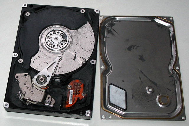

Тут недавно наебнулся диск в серваке. Забрал его на металлы разобрать. Развинтил - а там... :shock: никогда такого не видел. Внутри все обсыпано какой-то очень мелкодисперсной черной пылью. Все руки как у негра стали, пока до конца разобрал.
А второй его собрат из зеркала жив, работает.

Сажа?

А откуда она могла взяться внутри диска? Вроде герметичный был, да и снаружи откуда смог бы ее насосать - в помещении же работал.

[uquote="MyxoMop",url="/forum/viewtopic.php?p=4632153#p4632153"]Вроде герметичный был[/uquote] Диски не герметичны, за исключением особенных гелиевых. Возможно, был какой-то адсорбер или фильтр, и развалился.

[uquote="MyxoMop",url="/forum/viewtopic.php?p=4632153#p4632153"]А откуда она могла взяться внутри диска? Вроде герметичный был, да и снаружи откуда смог бы ее насосать - в помещении же работал.[/uquote] На фото похоже на сажу.
Откуда? Так может выглядеть, например, перетёртый в пыль кусочек чёрной резины, в ней сажи много. Только не спрашивай, как он мог попасть в корпус: не знаю.

у современных дисков подшипник шпинделя уже давно не шариковый а втулка скольжения. Керамика или даже чугун и клин из масленой пленки - масло убежало и тогда пара будет перетираться в пыль . Еще может магнит в моторе отклеился и терся - тоже похожий порошок.
