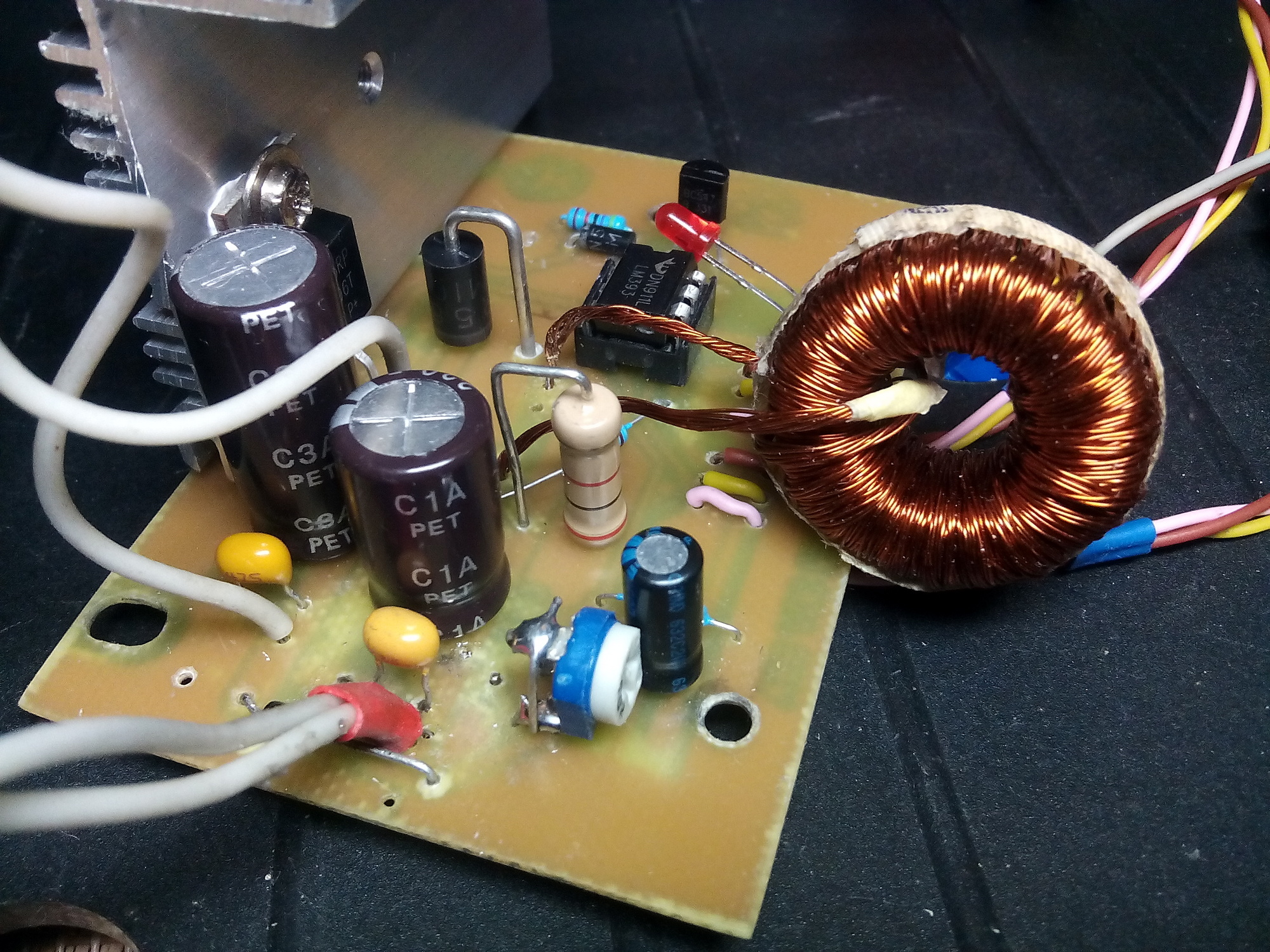

Потестил температуру LM2596 с разными дросселями и токами.
Время тестирования в каждом случае - 20-30 минут, т.е., до прекращения нагрева с запасом, термопара пристроена в месте крепления микросхемы к радиатору.
Дроссели на желто-белых кольцах, распыленное железо, материал -26.

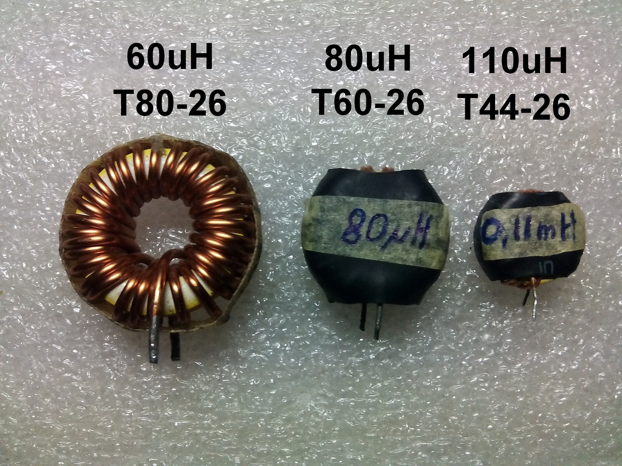

Типоразмеры.
60мкГ. Кольцо Т80-26, 33 витка, провод 1 мм.
80мкГ. Кольцо в термоусадке, Т60-26 (ориентировочно), OD ~15.5мм, ID неизвестно, H ~6 мм, количество витков неизвестно, провод 0.6 мм.
110мкГ. Кольцо в термоусадке, Т44-26 (ориентировочно), OD ~10мм, ID неизвестно, H ~4 мм, количество витков неизвестно, провод 0.3 мм.
Результаты тестировани под спойлером.

Из результатов видно, что значения температуры практически сопоставимы, кроме режима 2.5А.
Лучший показатель у кольца индуктивностью 110мкГ.
Дроссели греются по-разному.
Дроссель индуктивностью 60мкГ на кольце Т80-26 практически холодный на протяжении всего тестирования.

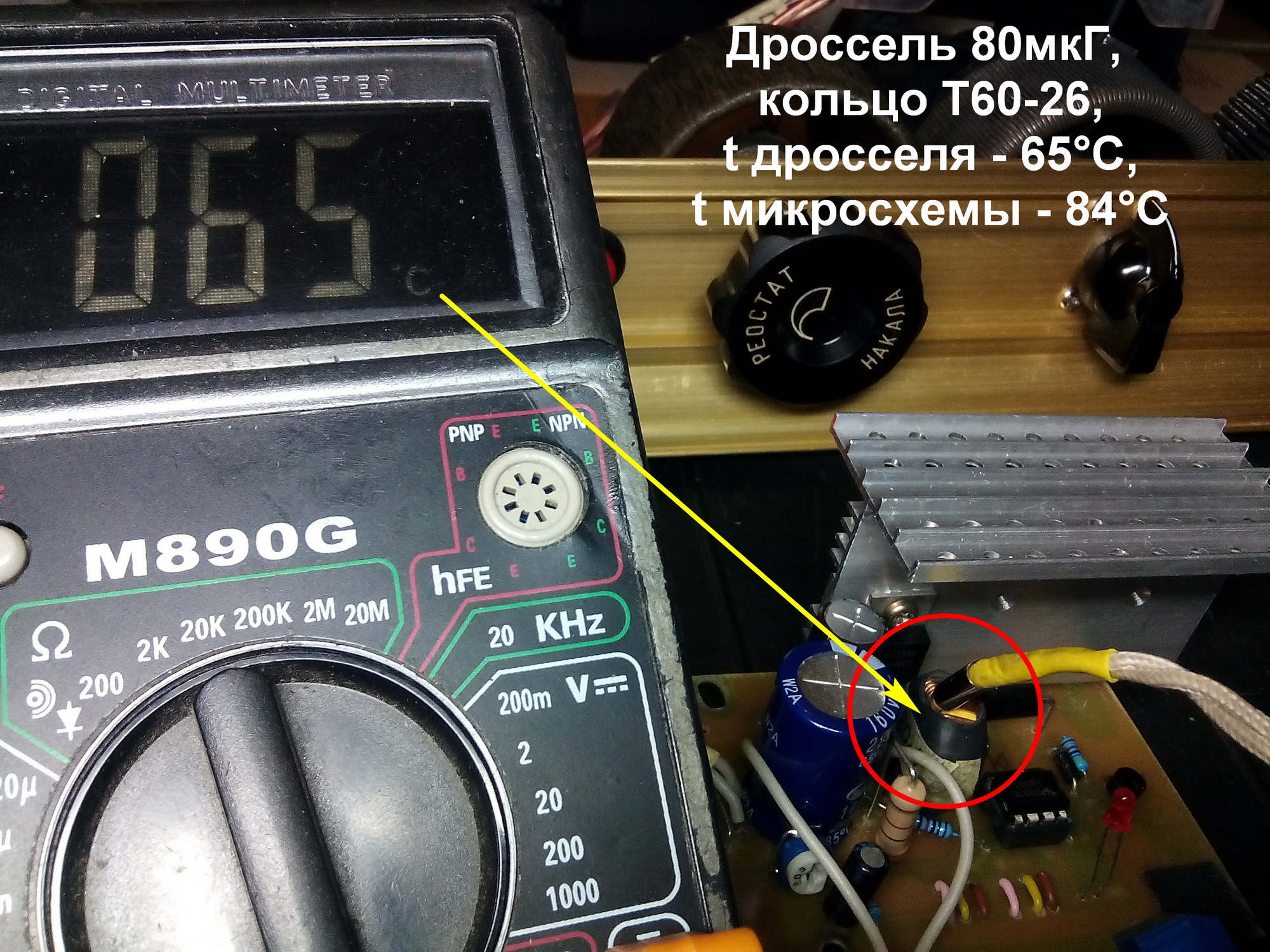

Температура дросселя индуктивностью 80мкГ на кольце Т60-26 составила 65°С при температуре микросхемы 84°С.
Температура дросселя индуктивностью 110мкГ на кольце Т44-26 составила 112°С при температуре микросхемы 75°С.
Сплошной атас при максимально допустимой для сердечника из распыленного железа температуре 75°C.
Т.е., наблюдается снижение температуры микросхемы при увеличении индуктивности дросселя, и можно предположить, что есть косвенное подтверждение - нагрев - что дроссели работают. Или - не работают :))) .
Температура дросселя в процессе работы зависит, видимо, от его размеров и/или диаметра обмоточного провода.
Как-то-так.

Новый дроссель - 350мкГ (кольцо - T90-26, 22.9*14*9.5мм, намотка жгутом из 8-ми проводов 0.2мм, внавал, 2 слоя).
Тестирование 20 минут при токе 2.5А. LM2596 на радиаторе, охлаждение пассивное.
Температура стабилизатора LM2596 - 85°С
Температура входного конденсатора 470мкФ - 63°С
Температура выходного конденсатора 220мкФ - 60°С
Температура диода SR560 - 45°С
Температура дросселя - 45°С
Вопрос в том, не много ли 350мкГ для LM2596, и не от такой индуктивности тоже греется стабилизатор, а за компанию - и конденсаторы.

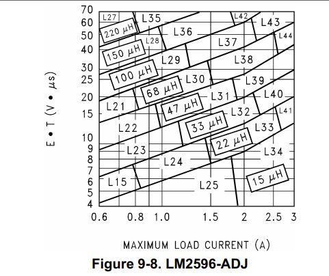

Судя по «Figure 9-8. LM2596-ADJ» из даташита, чем больше индуктивность тем меньший ток можно отобрать. :dont_know:

c другой стороны чем ниже индуктивность тем выше частота преобразования а значит и коммутационные потери при неизменном быстродействии ic и шоттки.
