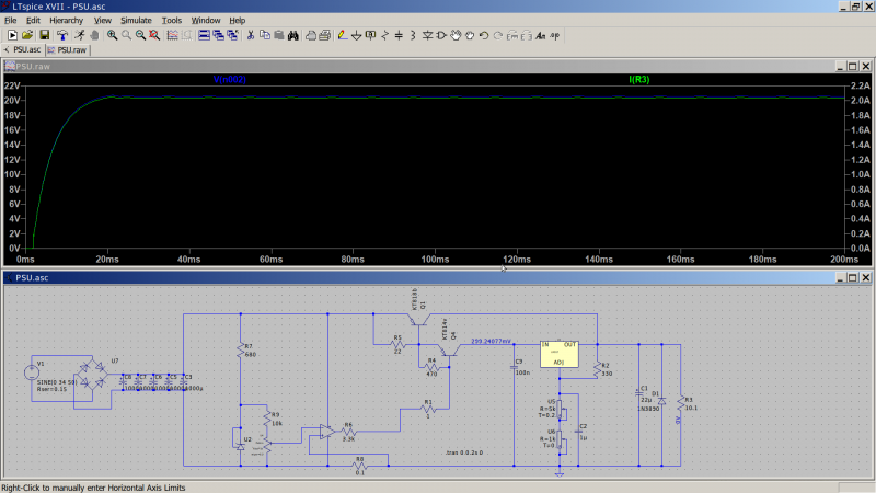

Господа, я вас не покинул, и очень внимательно слежу за темой, мотая идеи на котовий ус. Просто мне сказать нечего в силу своего уровня знаний. На этих выходных хочу отмакетировать какую-либо схему, предложенную господином Телекот и погонять в разных режимах, в том числе посмотреть переходные процессы, потыкав в схему палочкой нагрузками разного рода. Взял погонять хороший осциллограф для этого. Параллельно при наличии времени изучаю конструкции других БП и пытаюсь разобраться как они функционируют.
Конечный результат (построение приемлемо простого (не в ущерб характеристикам) лабораторника) пока не достигнут.

Господа, а последний LTSpice - кошерный симулятор? Разбираюсь и анализирую ваши идеи.
Небольшой стартовый выброс таки тоже присутствует на минимальных токах.
Усилитель - LM358, ничего более подходящего в заначке нету.
Заказал TL081H (именно с буковкой H - типа улучшенная версия, 42 вольта питания и входные напряжения от Vee-0,5, 0,5 мА потребление) для экспериментов.

The Medved писал(а):Небольшой стартовый выброс таки тоже присутствует на минимальных токах.
Возми реальную схему с питанием от переменного напрряжения с реальным внуренним сопротиврением с выпрямителем и конденсатором фирьтра.
Сообщения: 60
Зарегистрирован: Ср сен 14, 2022 20:11:12
Сообщение The Medved »
[uquote="Телекот",url="/forum/viewtopic.php?p=4307287#p4307287"]
Возми реальную схему с питанием от переменного напрряжения с реальным внуренним сопротиврением с выпрямителем и конденсатором фирьтра.[/uquote]
Собственно, уже :) Картина с похожим на реальный источником напряжения лучше, но не совсем. Выброс присутствует если в момент старта сработает ограничение тока. Но это в симуляции, я не знаю насколько эта картина близка к реальной. Набрал разных лампочек на 24В и резисторов для нагрузки, завтра буду гонять макет. А так да, если не упираться в минимальное получаемое напряжение от нуля вольт (а я не могу припомнить случая, чтобы в моей любительской практике понадобились подобные напряжения) , то ваша схема получается самой простой.

The Medved писал(а):Картина с похожим на реальный источником напряжения лучше, но не совсем. Выброс присутствует если в момент старта сработает ограничение тока.
Попробовать поставить последовательно с R6 стабилитрон на 10-15в. Тогда схема не включится пока напряжение питания ОУ не придёт в норму. ТЛку лучше зашунтировать конденсатором 10-50мкФ.
Хотя переходные процессы надо смотреть в железе.
