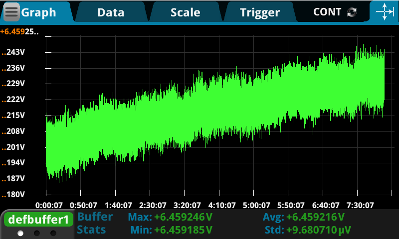

Что-то мне подсказывает, что надо мне греть мою В1-30 с неделю....
А может даже и две...
Жаль в доке нет пункта: после 30-ти лет лежания в гараже прогреть XXX часов. :cry:
А свидетельство о поверке использовать по его прямому назначению, в сортире... Судя по всему, мануал никто перед поверкой не читал. Похоже ее не грели перед поверкой, раз она так весело дрифтит. Хотя это только догадка, не более.
anby
Сообщения: 344
Зарегистрирован: Пт ноя 11, 2022 12:15:26
Re: Метрология. От азов к звездам.
Сообщение anby »
Принимаю ставки, додрифтит ли В1-30 до заводского напряжения 6.45961В.
