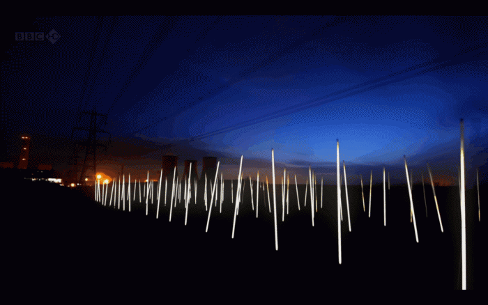

В детстве развлекались так: Втыкали одним концом в снег (землю) пару 40W ламп ЛДС на расстоянии в десятки метров друг от друга, под ЛЭП 220 КВ. Разматывали катушку от какого-либо трансформатора или реле, соединяли этим проводом верхние электроды ламп. Ярко горело. Нужны были крепкие нервы и безразличность к ударам тока при подключении. Пара киловольт напряжения, при токе в доли миллиампера, на сотне метров провода, - точно наводилось. 8)

Microtech писал(а): при токе в доли миллиампера, на сотне метров провода, - точно наводилось. 8)
а я о чем? нам не надо сотни метров тонкого провода, нам толстый нужен для тока и небольшого напряжения
нам нужен объем, в который будут закачиваться разуплотненные заряды
а если провод линный, то там они будут выстраиваться в тонкую длинную очередь, как витки в катушке
в результате будет высокое напряжение при никаком токе и светодиод тупо просадит все
