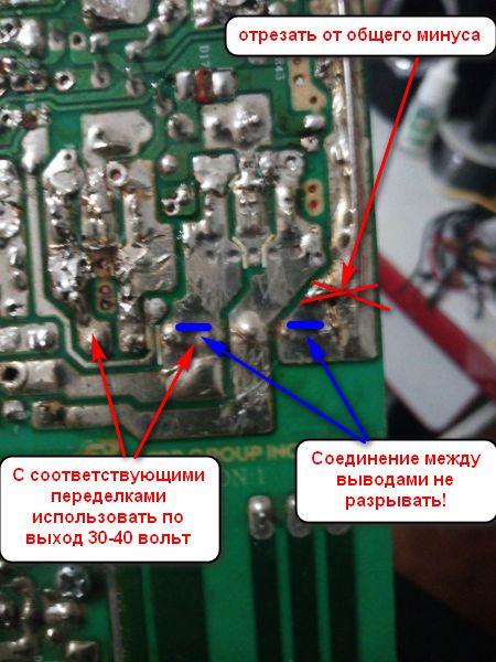

Re: ATX 350PNR на ШИМ FSP3528
[uquote="demon1783",url="/forum/viewtopic.php?p=3548004#p3548004"]Кто нибудь может сфотографировать к каким концам трансформатора нужно подпаивать выводы? Трансформатор SPI 8TG00213 02 P6[/uquote]
Для переделки под выход max 30-40 вольт примерно так...
Но могут быть и другие варианты...
Я так понимаю запитывать от контактов отмеченных красным? А если нужно под зарядку акб 14в, есть обмотки с меньшим напряжением? Спасибо огромное за ответ.
[uquote="demon1783",url="/forum/viewtopic.php?p=3549356#p3549356"]Я так понимаю запитывать от контактов отмеченных красным?[/uquote]
Да, красными стрелками на первом фото и далее к диодному мосту по этой схеме:
Красными стрелками на моей картинке указаны крайние точки вторичной обмотки трансформатора на этой схеме.
Если нужно только 14-18 вольт, то можно использовать 12-ти вольтовую обмотку, а не задействовать все... На ней вполне реально добиться диапазона от нуля и до 18-19-ти вольт. Но какие там хвосты на 12 вольт слету сейчас ответить не готов,...
А вообще, заряжать АКБ можно и при таком включении, как я показал выше, только следует помнить:
1. Максимальный ток заряда будет ограничен самой слабой обмоткой (на таком трансе, как у Вас, от 350 ватт блока это около 8-10А)
2. Рабочее напряжение конденсаторов и диодов в схеме должно быть соответствующее.
3. При зарядке АКБ не забывать выставлять крутилку напряжения в ноль или значение близкое к ХХ самой АКБ, только потом уже подключать клеммы и неспеша накручивать напряжение, поглядывая на амперметр.
P.S. Судя по схеме 12-ти вольтовая обмотка это крайние контакты у этого трансформатора вроде как бы выходит... уточните, кто знает.
Если я подключу блок и без диодного моста прозвоню щупами на выходе трансформатора контакты, мультиметр нужно ставить на переменный ток? И если удалена все детали со вторички, ничего не сгорит?
demon1783, если вкратце, то схему нужно собирать полностью! И мультиметром Вы там ничего толкового не увидите, большинство из них не способны правильно производить измерения не синусоидального напряжения на частоте ШИМ генератора.
Плюс ко всему у Вас не будет обратной связи, необходимой для работы ШИМ, защиты, ну и как следствие - последствия от такого запуска не предсказуемые... В лучшем случае защита всё таки сработает, а в худшем попрощаетесь с блоком...
Подключите мост сначала на крайние выводы и проверьте, если будет недостаточно напряжения переключите на второй вариант.
А так же не забывайте, что запуск импульсного БП вообще без нагрузки тоже недопустим. По выходу должен висеть хотя бы резистор ом на 100-200 (2-3 ватта)... Полистайте тему, кажется где то что то было по этому поводу.
