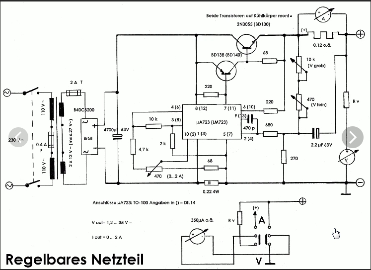

Первая.
MAA-723. TESLA.
Круглая десятиножка.
Стабилизатор надо на 5 В 1 А.По плюсу.
Понял,что это похоже на К142ЕН1.
Но в даташите на импортном языке не разобрался.

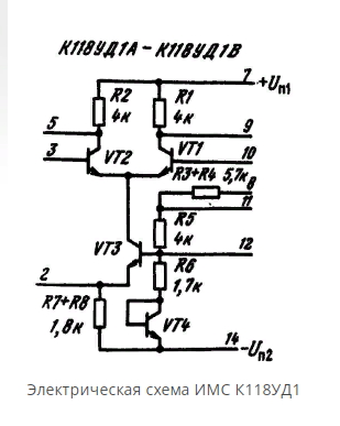

Вторая.
К118УД1.
Стабилизатор 9 В 50 ма.По плюсу
Естественно с регулирующим транзистором и стабилитроном.

Борисович писал(а):Вторая.
К118УД1.
..деда - не..это обычный усилитель..стабилизатор на ней не сварганить..
..на MAA-723 с твоими хотелками - тока с внешним регулирующим транзюком..

ssc писал(а):тока с внешним регулирующим транзюком..
Это понятно.
И ещё без токовой защиты.
Что там лишнее то будет?
ssc писал(а):не..это обычный усилитель..стабилизатор на ней не сварганить..
Смотри типа примера.С дифкаскадом.
Может непонятно написал.
Стабилизатор С ИСПОЛЬЗОВАНИЕМ 118УД1.
А не на ней одной

Борисович писал(а):Смотри типа примера.С дифкаскадом.
..деда - там нет 118уд1 - там транзисторная сборка 159НТ1..
..а 118уд1 эта вот
..канешна, если заморочитцо, можно и на ней сделать - основа и там есть - дифкаскад и источник тока, но шибко геморно это и размашисто по деталькам получитцо..
Борисович писал(а):Это понятно.
..токозадающий резюк, по ходу..
..деда - юзать эту штуковину - плохая идея, ей надо 2 входных источника - со слабеньким током, для питания ИОН, и с большим - для питания нагрузки..
