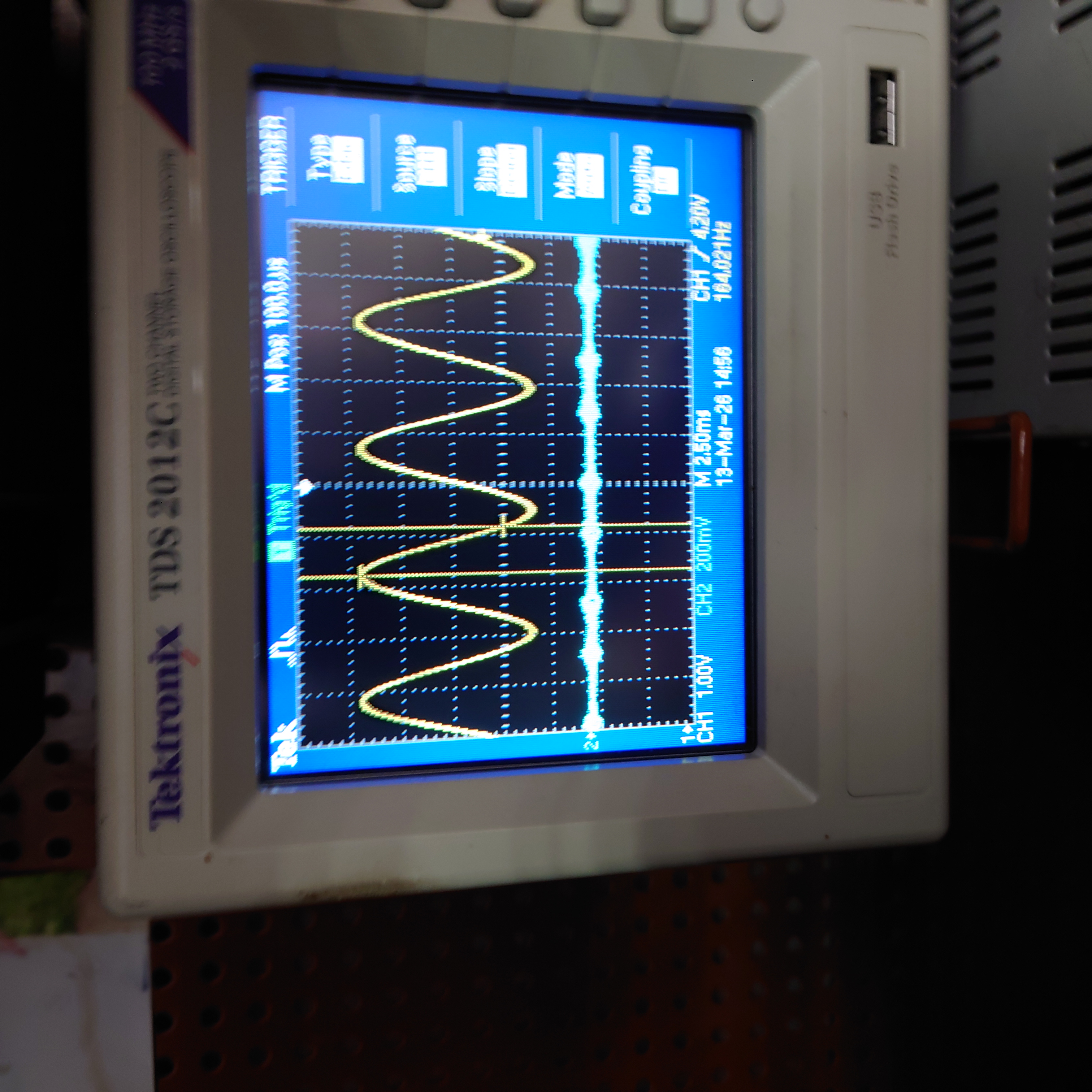

Показываю осциллограмму схемы и кода практически идентичного предложенному мной тебе. Разница в схеме есть, но она непринципиальна. Структурная схема кроме ФНЧ содержит еще схему сдвига уровня синусоиды - это настройка центральной частоты устройства (синус является модулирующим сигналом в ЧМ), а так же цифровой потенциометр через который пропускается ШИМ, чтобы регулировать амплитуду синуса - сиречь девиацию выходного ВЧ сигнала.
Нужно кликнуть по картинкам, чтобы увидеть нормальную ориентацию и масштаб.
:tea:
К тому же ты ни слова не сказал что конкретно у тебя не работает.
Например, какая осциллограмма на выходе ФНЧ при отключенном ОУ?

[uquote="igorg1",url="/forum/viewtopic.php?p=4797626#p4797626"]Не могу понять почему прямоугольник ШИМа изменился.[/uquote]
Из твоей единственной показанной осциллограмме нет и не может быть никаких изменений. Потому что она одна.
Никто не может догадаться о причинах твоих сомнений.
Теперь ты знаешь как публиковать картинки и легко опубликуешь всю цепочку измерений, чтобы всяк понял о чем речь. :)

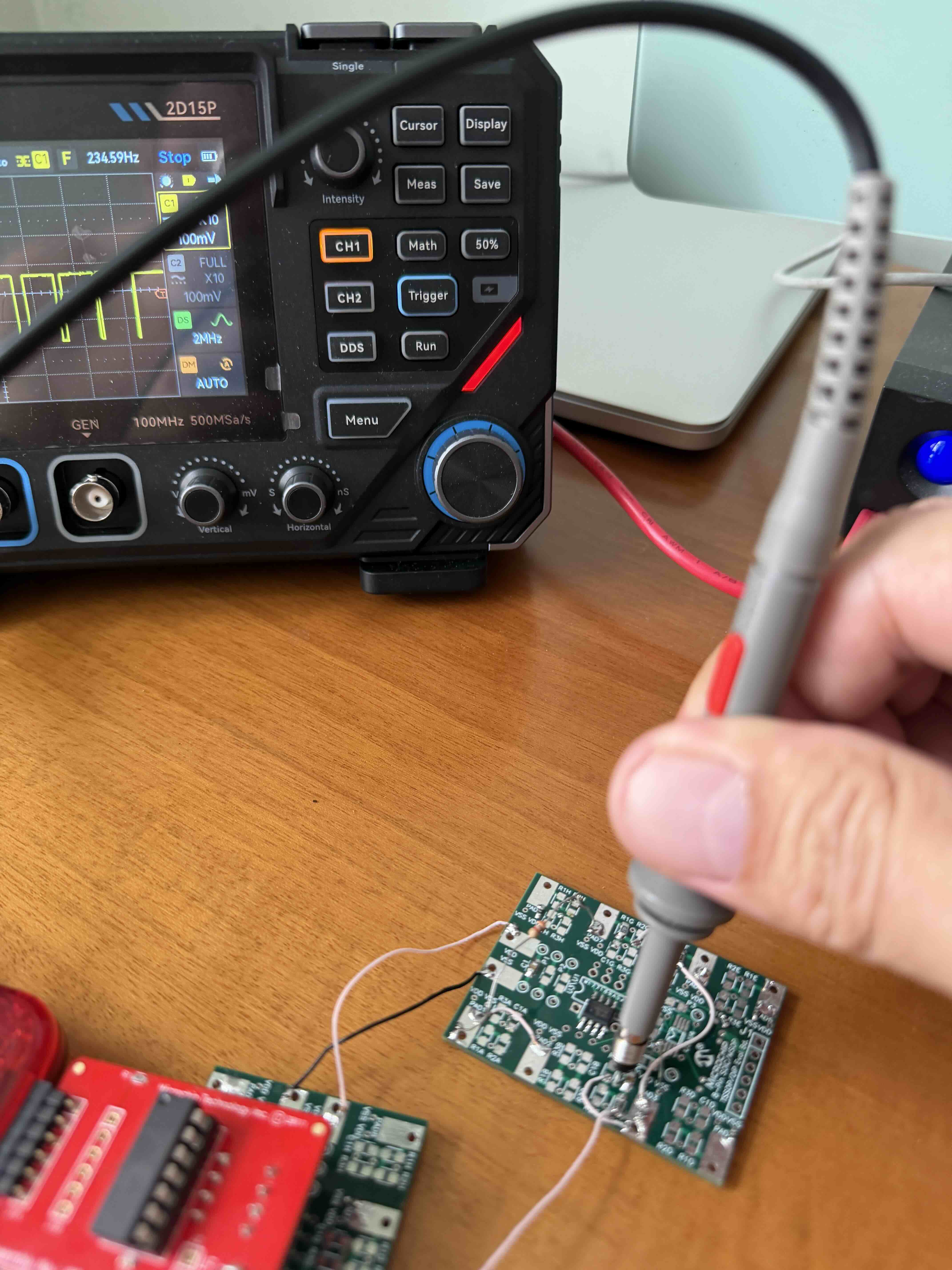

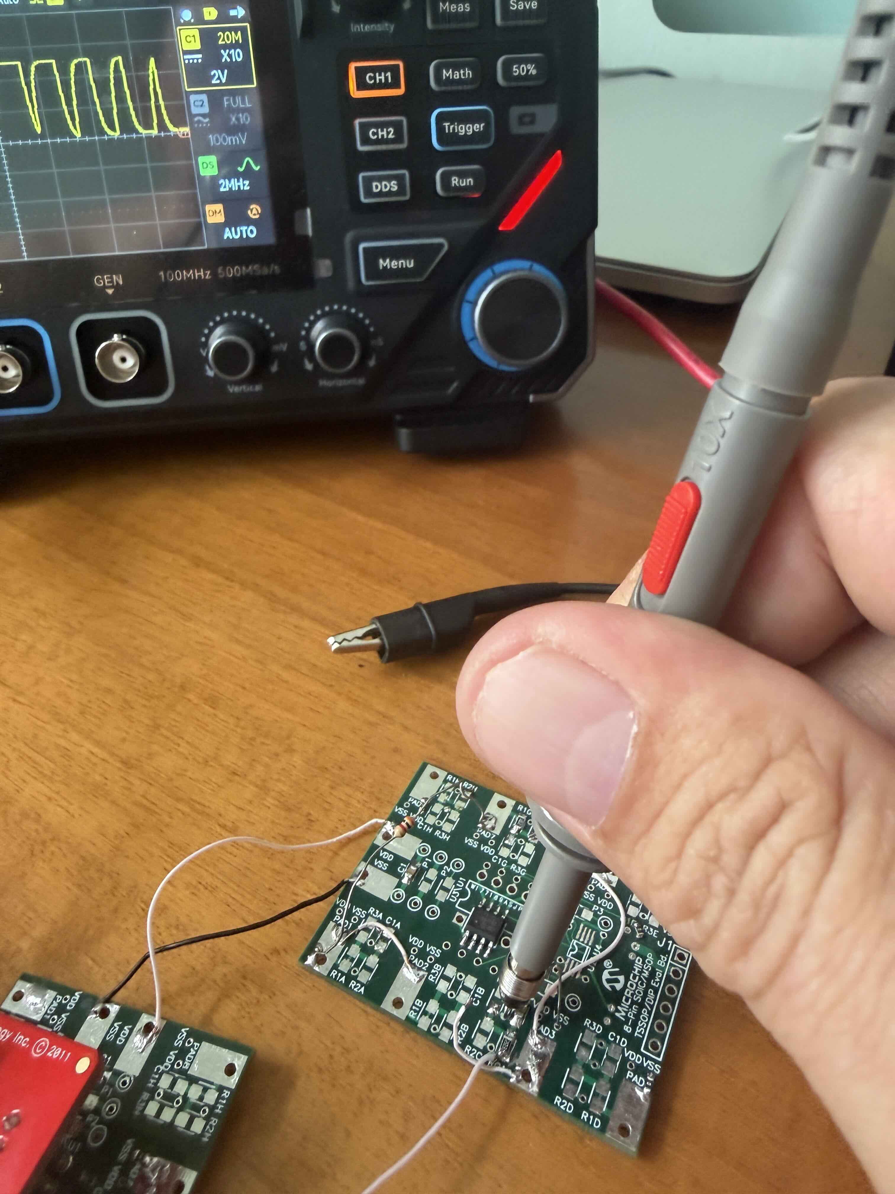

В общем вот так проводилось измерение: - это выход ШИМ с подключенным фильтром - точнее перед фильтром:
И вот какая осциллограмма:
Добавлено after 2 minutes 24 seconds:
А вот после фильтра:
Как проводилось измерение:
И осциллограмма:

Поздравим igorg1 с новеньким ослографом, у которого еще пленочка с экранчика не снята

[uquote="Rapra",url="/forum/viewtopic.php?p=4797681#p4797681"]Поздравим igorg1 с новеньким ослографом, у которого еще пленочка с экранчика не снята[/uquote]
Да он с полгода у меня - пленку не снимаю - коты любят пальцами хулиганить:) - на плёнке видать:)

[uquote="igorg1",url="/forum/viewtopic.php?p=4797638#p4797638"]И вот какая осциллограмма:[/uquote]
Из нее совершенно очевидно, что вывести синус-ШИМ ты не сумел. Это к синусу имеет отдаленное отношение. Картинка показывает рваные участки синуса, причем даже управление PWM модулем неверное - ошибки в его загрузке.
[uquote="igorg1",url="/forum/viewtopic.php?p=4797638#p4797638"]А вот после фильтра:
... осциллограмма:[/uquote]
Из выходного сигнала после ФНЧ видно, что частота среза ФНЧ рассчитана не верно, как и не верно выбрана топология самого фильтра при использованных частотах сигнала и ШИМа.
Когда я тебе предложил использовать NCO, то это позволяло отделить частоту дискретизации от частоты ШИМа. При этом частоту ШИМа можно было бы увеличить, увеличив разнос между частотой сигнала и частотой ШИМа, упростив ситуацию с ФНЧ.
Но даже при использованных частотах ты не сумел посчитать фильтр, выбрав его параметры наобум. И даже не проверив их в симуляторе.

[uquote="igorg1",url="/forum/viewtopic.php?p=4797717#p4797717"]Для начала нарисуй график в Excel c 8-мя точками дискретизации на четверть волны - и полядишь как отдаленно это будет походить на синусоиду.[/uquote]
Нормально он будет походить. Только формирование синусоиды в ШИМ и даже в обычном ЦАП не имеет отношения к графику в Эксель. График в Эксель - это линейная интерполяция точек функции. В ШИМ нет точек и нет линейной интерполяции.
