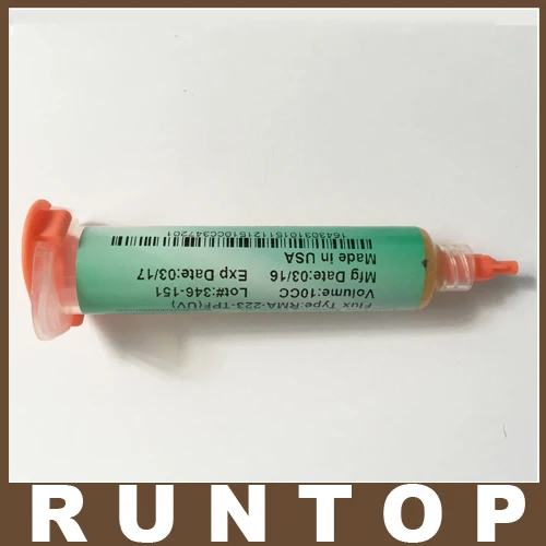

Привет!!! Решил купить себе флюс, остановился на выборе Оригинал Amtech RMA-223-ТПФ (УФ) с али.
Так вот паяю я не часто, да и не известно какой год придёт с Китая. Вопрос вот в чём!
На картинке у продавца заметил. Что на этикетке есть срок годности. А именно MFG DATE 03/16 EXP DATE 03/17
То есть срок годности у этого флюса всего год!
Вопрос вот в чём, можно ли пользоваться флюсом после окончания срока годности. Он не станет вредным для здоровья? За ранее спасибо за ответы и пожалуйста не ругайтесь, если не в тему, просто пересмотрел все форума, это тема более менее подходит тут люди платы сами собирают, если не в тему пожалуйста перенаправьте, а не удаляйте! За ранее спасибо!
