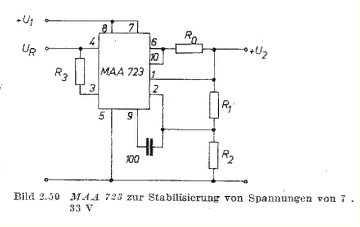

ssc писал(а):.токозадающий резюк, по ходу..
Это про МАА.Как понял.
А все остальное,что к ногам 1,3,4,5,10 оставлять? Или как?
ssc писал(а):юзать эту штуковину - плохая идея,
Это про 118?
А еже ли только дифкаскад использовать?
И на паре транзисторов регулятор?
ssc
Сообщения: 24438
Re: Усилитель на германиевых транзисторах. Для начинающих.
Сообщение ssc »
Борисович писал(а):то про МАА.Как понял.
..т.е, получается - коллектор проходного транзюка идет на лапы 7,8, туда же подается сильноточная напруга с электролитов фильтра, лапы 6,10 отрываютцо и идут на базу тразюка, эмиттер - к делителю, транзюк - n-p-n..
..по сопротивлениям резюков есть таблица..
..шойта ЛУНТИКА не видать..наверно, все считает.. :)

ssc,
По 723 в общих чертах понятно.Спасибо.
Буду часы очередные часы макетировать.
Заодно этот стабилизатор смакетирую.
Если какие нюансы будут,уточню.
