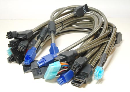

Пробивное напряжение "компьютерных проводов" - порядка 300В, плюсовые можно все в один жгут, а общий может образовать с одним их них опасную комбинацию, поэтому его в отдельную изоляцию.

У проводов есть конкретная марка, площадь сечения жилы, тип и толщина изоляции, нормированные на определённое напряжение. Что понимать под "провода от компьютерного БП". Это?
Или это?
Правильный ответ на вопрос: как вам удобнее - так и делайте. В Hi-End запретов нет. Чем больше затратите видимых усилий - тем выше будет авторитет :)

А на компьютерных проводах (жгут из БП) указано действующее или максимальное напряжение? Например 80°C 300V.

провода от компьютерного б/п это :
(79.44 КБ) 436 скачиваний

ypppu писал(а):А на компьютерных проводах (жгут из БП) указано действующее или максимальное напряжение?
"Действующее" - это относится к переменному току, а где вы видели в жгуте компьютерного блока питания переменный ток?
"Максимальное" - это что?
Сообщения: 3537
Сообщение ypppu »
Я думаю те, кто произвводят провода, заранее не знают, что их будут использовать в компьютерных блоках питания. Это сразу даёт ответ и на вопрос "А где Вы видели в жгуте компьютерного блока питания 300 вольт?".
P. S. "Действующее" - так уж меня учили. Многие называют его "среднеквадратичное". Относится к переменному току, как и "амплитудное".
