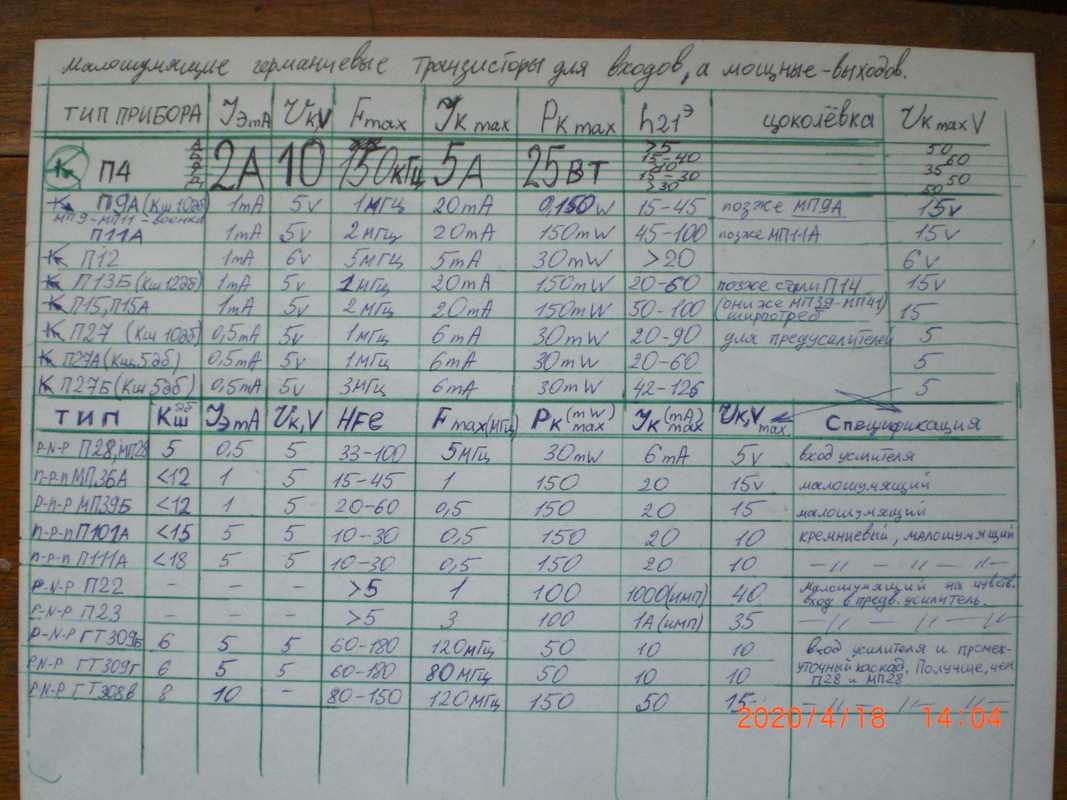

Ладно, а ВЫВОД где?
Ну вот ежели что то обсуждалось, то в результате всех споров и мордобитий должна была ИСТИНА родиться...
Так где можно лицезреть список ''самых музыкальных транзисторов''?
Вот таблица и не морочьте людям голову!

[uquote="АВК",url="/forum/viewtopic.php?p=4510342#p4510342"]Так где можно лицезреть список ''самых музыкальных транзисторов''?[/uquote]Один есть - П27.
С дзена.Это Германий ранних транзисторных времен.
Т.е. даже в микротоке он гад нелинейный настолько, что ему никакая зараза не страшна.
А уж когда кривая АЧХ на магнитной записи при воспроизведении требует явно поднять басы в 10 раз выше верхов.
Так и вовсе.
Созерцать его можно во второклашках 70х годов выпуска. Да и в первом классе тоже иногда встречается. Да и в кассетниках тоже найти можно.
Но самое главное. Даже в магнитофоне, где сразу после него стоит микросхема. А такое можно наблюдать в Комета 212М.
Так вот даже там этот транзистор дает фирменный разашистый ухающий бас.
При этом я бы так сказал, что Комета 212 - это лучший звук который может этот транзистор.
У нее прозрачный верх, ровная упругая середина, и мощный глубокий и основательно ухающий ритмом бас.
Он конечно несколько насыщен интермодуляциями, которые придают ему характерный маслянистый окрас.
Но бас при этом силен. Глубок и мощен. И надо сказать, в других магнитофонах он так же не забывает свою задачу. Бас он дает такой, что УХХХ!!! Забооооористый!!!!
Поэтому да!!! Это маломощный транзистор для тех, кто любит басы!!! Особенно Ламповые Басы!!
