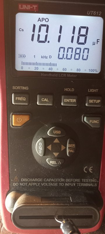

получил кондерики супер экстра аудиофильские биполярные. чет vloss зашкаливает, esr померять нечем. номинал чуть завышен. ножки не магнитятся. чо левак ?

AndreyZZ писал(а):получил кондерики супер экстра аудиофильские биполярные
..не биполярные, а не полярные..
..кондеры хорошие - сам такие пользую..
AndreyZZ писал(а):номинал чуть завышен. ножки не магнитятся. чо левак ?
..возможно - ща свои гляну..Vloss действительно великоват..

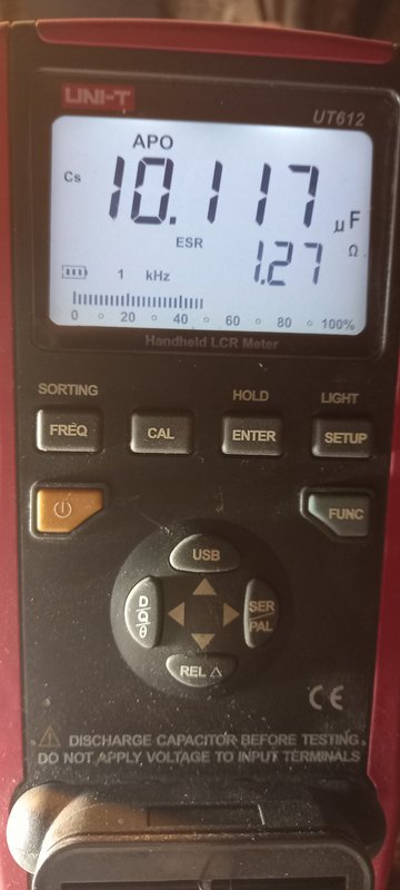

(98.65 КБ) 66 скачиваний
глянь если не трудно. эти брал 10мФ для веги, но для беслика нужны другие , если норм до закажу ещё
esr meter в пути, жду. двойная проверка не помешает. жду с нетерпением. твоего vloss
это на картинке матсушита 30 лет из старого муз центра 4,7 мФ , для Беслика выпаял временно. тут как бы норм

..мои получше будут, хотя это ширпотребовский джамикон..может, потому что мои более высковольтные - на 63В..лапы тоже магнитятцо..проверял даже на истинно иппонческих.. :)

мои то лапы не магнитятсо. vloss насколько достоверен ? я на измене

где то читал что калибровать надо прибор, не делал , не знаю, не дошли руки. мож в этом проблемс ?

..может..да не парься так - сойдет..у неполярников все эти параметры малость хуже всегда..

..можешь еще зашунтировать свой неполярник керамикой, к примеру, 0,1мкф и посмотреть, что будет - снизится Vloss или же нет.. :)

ssc писал(а):0,1мкф и посмотреть
ничего не меняется . vloss так же у всех 3-4%

..ну и так сойдет - юзать можно..вполне..ваще, это звоночек - такие не брать..

При емкостях 10мкФ и меньше, надо тупо не заморачиваясь ставить пленку или керамику.

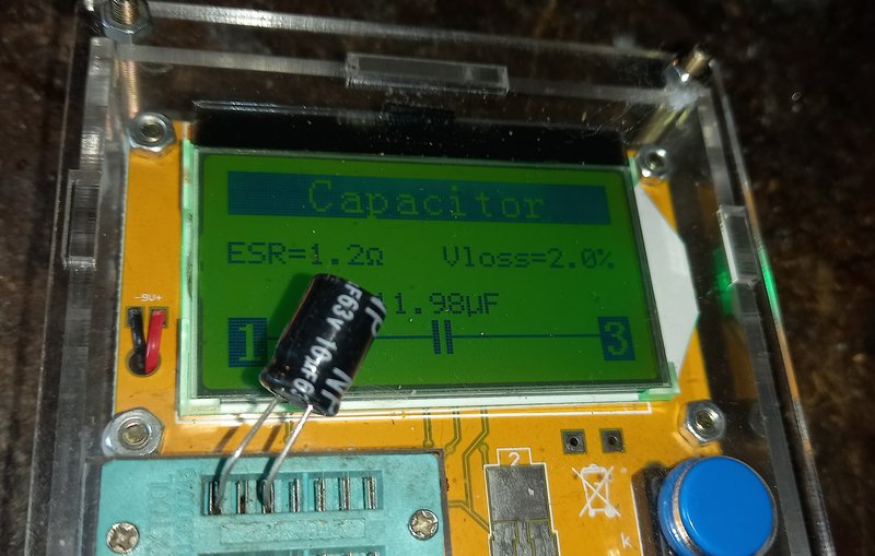

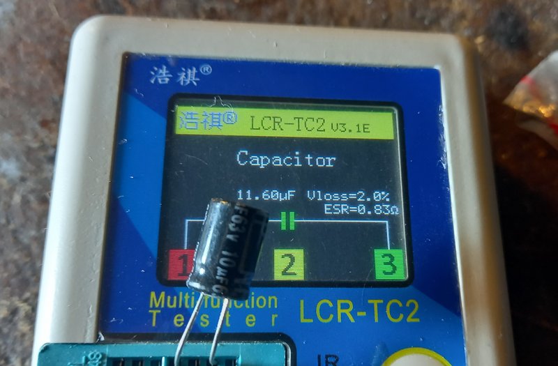

промер мп40а,мп40,п40, мп37б в таблице , несколько раз при соблюдении необходимых мер с интервалом 2 дня, на днях впайка, значение в кружочке -бета или hFE , ясно что его 30+ , другие параметры имеют значение ? в канал лучше близкие по параметрам или пофиг ? кто хочет может прокоментировать.
