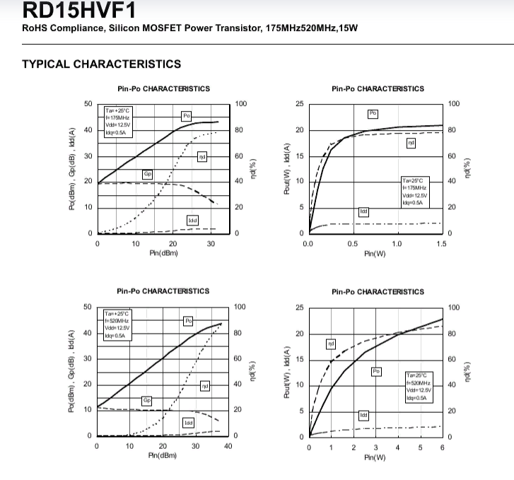

[uquote="Suh",url="/forum/viewtopic.php?p=4125843#p4125843"]КТ909, то ж, норм. При 12 В работают вполне.
Однако, на ценник глянул, сам же ахнул.
Покупать не гуманно. Если где заиграть ...[/uquote]
Да вот же, с золотом все дороговаты, поэтому rd всякие )
RA3WSI
Сообщения: 8114
Откуда: КурскЪ
Re: Собираю приёмники/передатчики/другие "частотные" схемы
Сообщение RA3WSI »
Да и RD дадут фору по усилению.
У меня усилитель на RD70,так он с 0.5вт на входе легко раскачивается до 40вт.
И питание 12.5в.
Ни "болты" ни "ромашки" таким успехом не могут похвастаться.
Более менее
"50 КСВ 075", UA3112SWL

[uquote="RA3WSI",url="/forum/viewtopic.php?p=4126258#p4126258"]Да и RD дадут фору по усилению.
И питание 12.5в.
Более менее
Изображение[/uquote]
Это кому показал?
RA3WSI
Сообщения: 8114
Откуда: КурскЪ
Сообщение RA3WSI »
Роману.
А что?))
