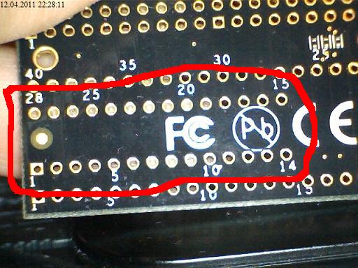

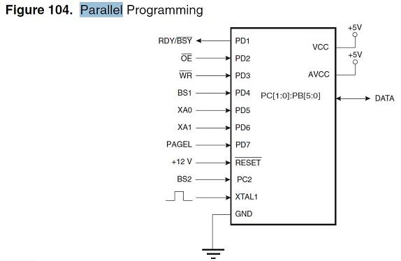

Кстати про параллельное программирование - купил я тут АВР Дракон и тут же запорол фьюзы(пробовал работу нового АВР студио 5, а там не было mega8,только mega8u) поменяв фьюз DW enable.Камень перестал отвечать на ISP.
Сразу подумал про возможность дракона программировать в параллельном режиме.Правда столкнулся с некоторой проблемой с подключением.
Найдите соответствие:)
или найдите десять отличий.Где взять соответствие пинов?
Даташит

stalewar писал(а):вот рабочая плата для дракона mega8,все работает на ура,
только у меня она сделана под флопаревский шлейф от компа,соответственно на плату дракона я впаял разъемы папы.
так у меня тоже папы впаяны
stalewar писал(а):На моей плате адаптера под мегу8 распиновка в зеркале,т.к.подключаюсь через переходник(мне так было удобно),поэтому для себя переразведете как вам нравится,а нумерация пинов правильная
Странно не проще ли было впаять постельку под дип28?
сюда:
я бы так сделал, если бы нужен был дип.
А мне нужно вот такого подключить:
Это моя демо_разработческая платка:)
Если не трудно где вы взяли эту правильную распиновку, не сопоставлять же мне теперь две картинки выводов, плюс еще и ваша плата переходник.
Пробовал я прозвонить от тех пинов до места для платы - нет связей.
(47.81 КБ) 3385 скачиваний
(43.12 КБ) 3421 скачивание

Сопоставил я эту плату ичего то нифига не работает.Может где и ошибся, конечно.Удобнее всё таки будет список значений пинов дракона, попробую составить завтра и ещё раз подключиться.

vitalik_1984 писал(а):Странно не проще ли было впаять постельку под дип28?
сюда:
мне было не проще,потом коммутировать задолбишься с этой панелькой,особенно в параллельном режиме

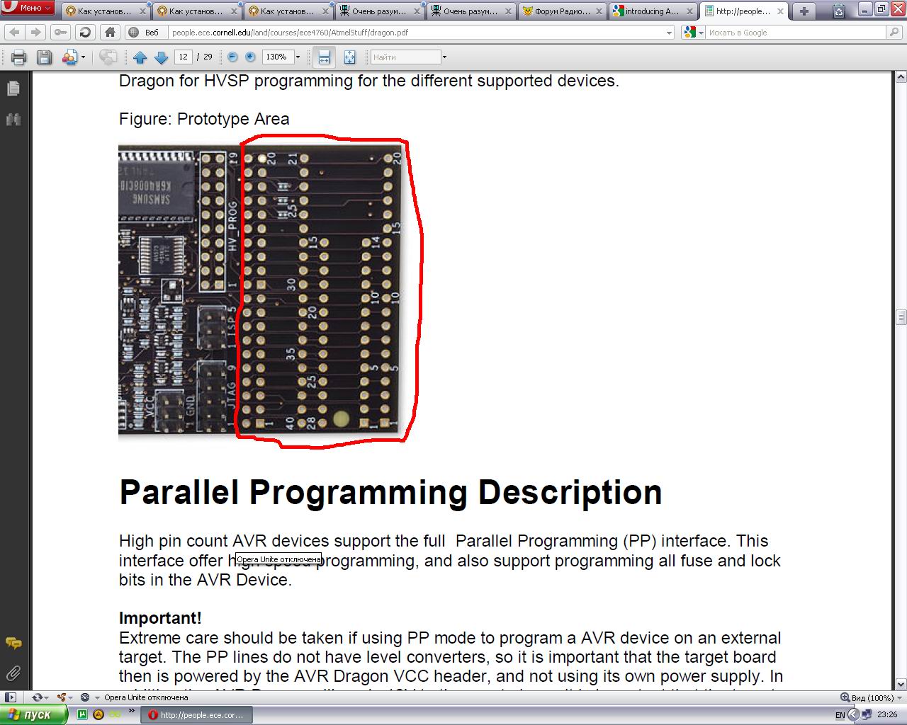

vitalik_1984 писал(а):Пробовал я прозвонить от тех пинов до места для платы - нет связей.
И не будет,необходимо самому приконектить,этоже не только программатор,но и отладчик с мини отладочной платой :) под дип 28 и 40
вот инструкция на программаторhttp://people.ece.cornell.edu/land/courses/ece4760/AtmelStuff/dragon.pdf
и еще http://www.google.com.ua/search?hl=ru&c ... 1&aql=&oq=
а эта часть сама по себе дип 28 и 40 на 40 пиновый разъем и все,конектиться самому нужно к разъему hv_prog
(184.05 КБ) 652 скачивания
для программирования в параллельном режиме необходимо вот так пробросить провод Vcc
(178.94 КБ) 616 скачиваний
