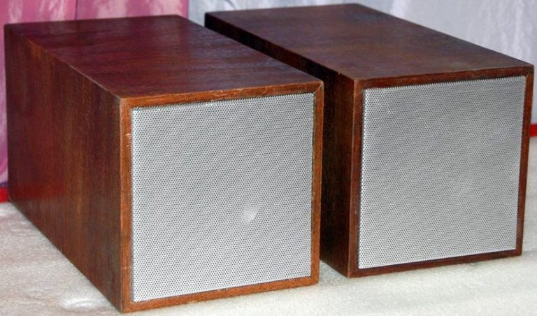

АВК
Сообщения: 2315
Re: О вечном- аудиофилии и прочем. Холивар №5
Сообщение АВК »
[uquote="As",url="/forum/viewtopic.php?p=4607592#p4607592"]Так ли уж велика разница от того, что динамики перенесли с торца на боковую стенку? :)
:[/uquote]
As, а какие дины перенесли набок, на какой бок - внешний или внутренний, и что получилось по звуку ?

Что то я ответа не узрел на вопросы -

Дак я не про корпуса.
Видел я упомянутые.
Мне дюже интересно КАК и ЧТО получается, если дин расположить в боковой или верхней стенке.
Шкурный интерес - есть в заначке странненькие колонки ... Как их....
От России211.
В них по 2 дина 4гд35
Вроде как - по памяти.
И есть ВЧ, или скорее СЧ+ВЧ малые овальные от буржуйских 2х полосных колоночек.
Так вот размышляю - куда бы вляпать оные, ну для писку.
Так вот, если в верхнюю панель, то ВЧ будут биться об потолок и оттуда переотражаться
Если в боковую , в стороны - стенку, то биться и переотражаться будет от стены.
Ну а вариант с внутрь расположенными стенками для дина, думаю, самый худший.
Так вот и непонятно, а рано или поздно делать как то придётся.
Из писания понял, что о чёмто подобном речь идёт, вот и спрашиваю.
As
Сообщения: 45996
Сообщение As »
А если вот так: https://reanimator-h.narod.ru/coaxe_alt.htm ?
