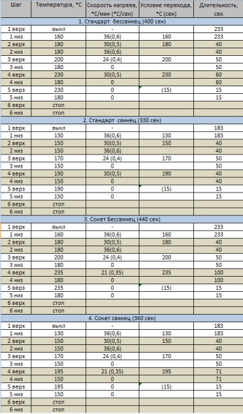

Re: Цифровая паяльная станция 5 в 1 (ver. DSS-2M)
термопрфиль в пайке - это нагрев платы в несколько ступеней с выдержкой каждой определенное время необходимое для стабилизации температуры по площади платы. Необходимо для предотвращения изгибания платы под воздействием локальных термических напряжений. (то бишь чтобы плата винтом не пошла). Применяется при пайке bga, и smd корпусов микросхем.
Низ нагревается до 100-120 град, верх феном до тем-ры плавления припоя, в итоге время на нагрев феном до расплава припоя минимально, режим более щадящий для микросхем.
В програмировании не силен, но алгоритм не сложный, нагрев 1-й ступени-выдержка, нагрев 2-й ступени-выдержка, нагрев 3-й ступени- выдержка и поддержание заданной температуры. Потом остывание в обратном порядке.
Так грейте с обоих сторон одинаково. Не такая уж большая плата что ей требовались минуты для прогрева.
При 100 градусах фена она нагреется до 60 за минуту, что толку с этого.
Тут надо брать тестовую плату, запихивать одну термопару под чип просверлив нём дыру, вторую както вклеить в середину платы у чипа.
Потом это ставить на свой нагреватель и как понимаю дуть своим калиброваным феном на стойке.
Если сунуть термопару в фен она показывает больше потомучто корпус нагрет спиралью.
Если дуть на термопару она показывает меньше потомучто охлаждается ветром.
Держать термопару на плате и фен на одинаковом расстоянии вообще невозможно вручную.
А без точной настройки температуры хрен там получится сделать авто отключение при 40 градусах потомучто 42 градуса температура холодной станции.
И после этого ещё нужна калибровка верхи и низа вручную для исправления нелинейности термопары.
В итоге я получил точность 1-2 градуса на всём диапазоне температур.Вот и проведите своё исследование на вашем нагревателе, а потом объясните автору что ему написать, может он поймёт.
Теперь объясните куда их в пихнуть если я даже понять не могу что из 3 нагревателей включено если на них один экран.
Кнопочек то маловато.
Что такое термодатчик, очень мутное понятие.
Допустим в фене она стоит в потоке и моей методикой я её настроил. Но верно это только что расстояние до палаты 1-2см и фен нагревался на одном раастоянии до платы, то есть в рабочем положении. Но уже одев насадку, меняется разброс воздуха и фен начинает жарить в одну точку. То есть температуру платы мы замерить не можем, только предположить с точностью 10-20 градусов.
Второе температура нагревателя, её вообще непонятно как измерять, я вот не в курсе.
Так каким образом вы хотите всё это реализовать.
Можете остановится на ручном методе. Несколько минут греть на одной температуре, а потом повышать.
Да и вообще станция эта для любителей, профи выбирают что попроще и получше. Например станции с термопрофилями вообще не имеют регулятора температуры, там под каждую задачу свой профиль, и стоят они килобаксы именно из за профилей вылизаных под это железо.
Это я к тому что на закрытой прошивке это не сделать. В станции нет места даже профилям под жала, не то что под алгоритмы.
В общем пора признать что эта функциональная станция устарела
Вообщето диммер на 220 не имеет датчика, только нагреватель есть.
Вы предлагаете в нагревателе реализовать 1 не отключаемый профиль?
1. нагревать до какойто зашитой температуры 200 градусов в течении зашитых минут? Фактически сделать станцию медленной.
2. потом греть до указанной на станции температуре.
Термопара нагревателя у нас получается внешняя и показывает она температуру платы.
И тут вылезает проблема, как объяснить станции что плата от 700 градусов уже поджарилась? В такой станции должно быть 2 термопары, на сам нагреватель и на плату. Скорее всего в промышленных внешней даже нет, профили как и стиралки работают по таймеру, а не датчикам, так дешевле.
Как вы хотите уместить в станцию 3 температуры?
Предложите меню как это будет програмно работать.
Как переключать между профилем и обычным нагревом.
Допустим по нажатию на вкл. нагревателя включается обычный режим.
Потом тыкаем какуюто чудо кнопку и включается профиль, указывая на экране это какимито буквами. Так можно уместить например 3 профиля, чтоб не долго тыкать.
На туже кнопку это делать не удобно потомучто в станции нет индикатора нагрузки.
Потом находим ещё какуюто кнопку и переводим профиль в режим програмирования этих 3 температур в выбраном профиле .
Автор не сделал сохранения температур, а вы вон чего хотите.
Многие откалибровать не могут, а вы профисионально.
Наколхозить можно и отдельную ардуину за 100р и сунуть в нагреватель, и симистор тудаже, это и нагрузку на станцию снизит.
И думать не надо много, станцией можно только включать и ставить температуру.
Лучшеб подумали сдружить нагреватель с феном, решение гдето тут
Про нагреватель и фен не понял. вот- viewtopic.php?t=4413 вообще сделан по принципу фена.По инфракрасным станциям смотрел и самоделки и заводские. Термопара -одна, ставят на плату, просто нагреватель не на 1000град. Про колхозить- разъем паяльник 220В, поскольку сам разъем нагрузки не выдержит (либо меняю, либо твердотельное реле), нагреватель - 4-6 галогеновых ламп(последовательно-параллельно), термопара внешняя. Только управляю руками 4 раза- установил Т1- нагреваю плату. жду, установил Т2-нагрел,жду, установил Т3 нагрел,жду, потом феном догрел чип до плавления припоя- снял/поставил.
По програмной работе- внести в прогу режим настройки профиля: нагрев/охлаждение задать т1 град, задать в1-мин, задать т2 град, задать в2 мин ,
переключение м\ду нагревателями- насколько я помню автор конструктивно внес "Prehearter" (преднагреватель?) и соотве-но переключение м/ду ними.
И почему нет? Пусть будет следующий этап развития проекта. Или отдельный проект.
Я станцию собрал, (потанцевал с бубном- из-за своих же ошибок), калибровал по рекомендация автора. Работает.
Если о последнем, то сам не понял.
Например подбирать температуру подогрева относительно выбраной температуры фена. Например если указать температуру нагревателя выше температуры фена и фен включить. Тогда станция переключится в термопрофиль и будет нагревать в 3 этапа опираясь на температуру фена и данные термопары подогрева которая будет внешней, ну или лучше пофиг на неё. Можно провести опытный замер при 25-35 градусах в комнате за какое время нагреется плата.
Зная это время станция будет греть по профилю до теоретического 100-200 и сверять с внешней термопарой. Но если прошибёт тиристор чтото испепелиться. Ну 1000 там не будет, а вот паяльник от 24в легко даёт 750, фен может и побольше, только в себя.
Имея термопару реле защитит подогрев если автор это реализовал, без реле в общем то пофиг если нет терпопродохранителя в подогреве. Сам то нагреватель несгорит, а вот то что на нём.
Это нужно на случай если забыть ткнуть терпопару.
По разъёму я уже сказал, у вас на нагреватель идёт 4-6 контактов, так найдите ещё чтоб взять сигнал с МК или опторона и пустите их на симистор внутри нагревателя, внешне ничего не изменится.
Как видите я потихоньку додумываю алгоритм с вашими направлениями, уже кое что, но автор не одобрит, да и я тоже.
Всё таки термопрофили покажите. Врятли там много режимов. Допустим пара для свинцовки 250 градусов и безсвинцовки 350, какие ещё. Ну и ещё режим просто нагрева. Я пока за то чтоб сделать 2-3 неизменяемых профиля которые можно подстраивать глубоко в меню настроек.
Возможно что у автора программа работает в цикле, а для профилей надо какието такты брать, в лучшем случае это опрос встроенного таймера. Других реализаций тут не получится, подобия часов в станции нет.
(возможно много весит, картинки вшиты)

[uquote="74LS00",url="/forum/viewtopic.php?p=3347231#p3347231"]Всё таки термопрофили покажите[/uquote] -
под спойлером я так понимаю это новая лиц панель? с новыми возможностями?
Упрощать и упрощать, начнём с профиля 3.
Это всё работает при условии что фен закреплён на стойке.
1. 4мин греть низ до 160, не долговато ли. Тут видимо опираться на размеры платы.
А если в это время греть и верх, то плата нагреется быстрее и равномернее, но термопара низа работать не будет потомучто её греет фен. За 2мин этот шаг сделать можно.
Видимо суть шага в том что мы не знаем температуру платы.
2. догреваем всё до 180, вот тут дело пошло.
3. догреваем до 200 верх.
Тут видимо в таблице ошибка потомучто скорость нагрева меньше на 30%, а время такое будто его греют стначала. Похоже у замеряющего в комнате было холодно.
Эти 2 шага видимо сделаны для выравнивания температуры, хотя 20 градусов врятли чтото испортят.
4. догреваем верх до 235.
Это наверно уже сама пайка. Что за фигня, какие 235, бессвинцовка даже не расплавится у ней под 350 плавление. Посмотрел на свинцовку, 190 да неужели, это какието припои особые чтоль, не встречал.
5.6. предлагаете отключить нагрев и дуть вентиляторами, а может будет лучше плате самой остыть.
В общем алгоритм фуфло, такая станция мне не нужна.
Для начала изобретите внешний датчик для верха платы которую греют снизу.
У проводка с шариком нет хорошего контакта с платой, в добавок фен его будет остужать, именно поэтому в 1. работает только низ.
Видел как у профи сделано, голая темпопара и хорошо если мастеру не будет лень отмывать термопасту и он ливанёт её на плату, это не решение, это костыль, датчик должен быть твёрдым и на пружине

Ладно, я спросил- мне ответили. Видел что термопару в пасту окунали. Я не профи, и профи станцию покупать не буду. Дома понадобилось для ремонта, но не горит- пусть девайс лежит жрать не просит. Созреет готовность займусь.
