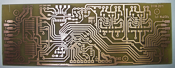

Вот протравил платку контроллера для станции
- Вложения
- (160.1 КБ) 31752 скачивания
