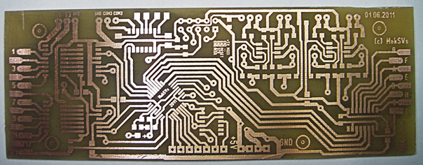

 Заголовок сообщения: Re: Цифровая паяльная станция 5 в 1 (ver. DSS-2M)
СообщениеДобавлено: Чт мар 01, 2012 23:24:46
Рейтинг сообщений: 4
Зарегистрирован: Вт фев 22, 2011 10:34:41
Сообщений: 48
Откуда: Тольятти, РФ
Вот протравил платку контроллера для станции :))
плата контроллера копия.jpg [160.1 KiB]
