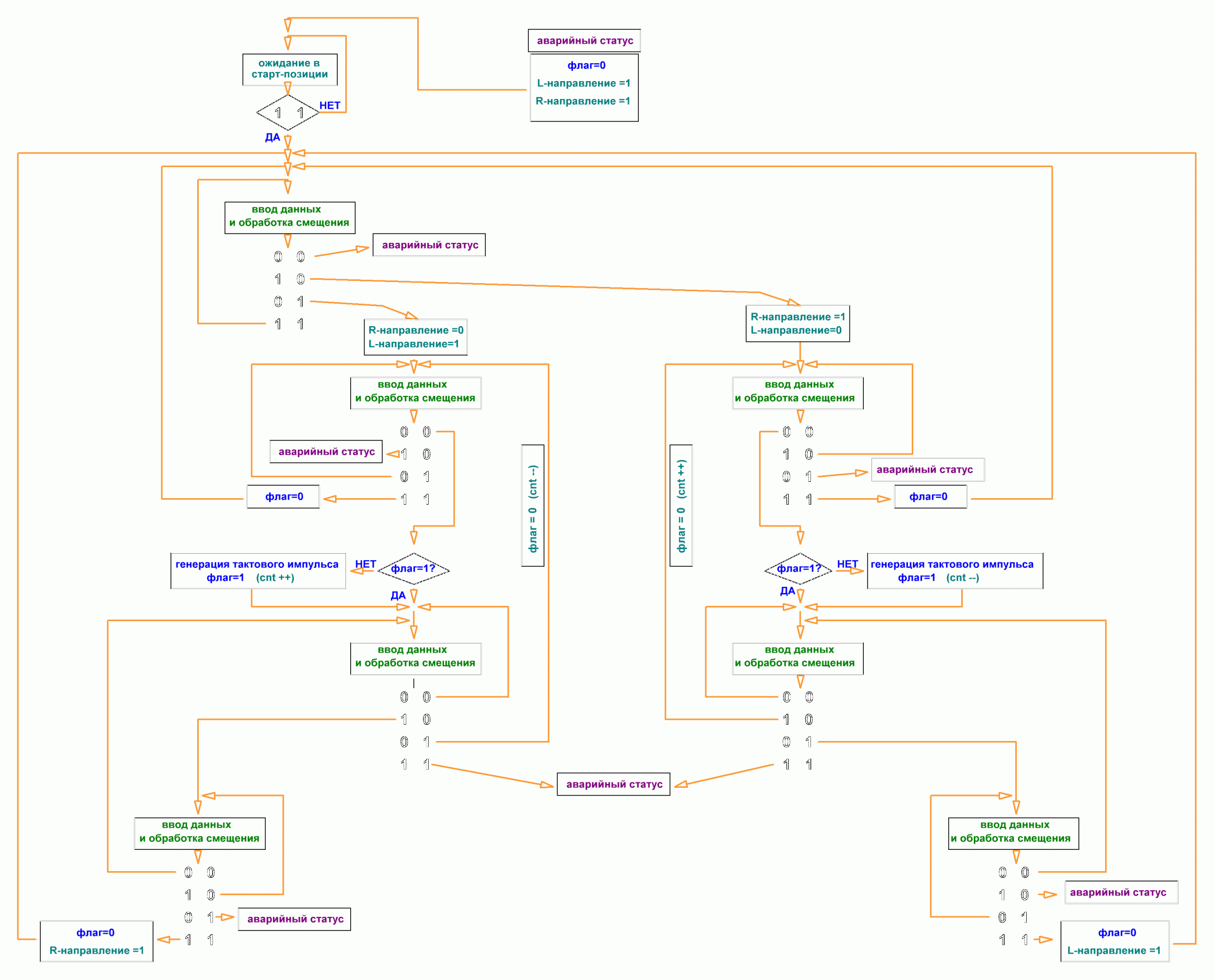

Я спросил выше про шагомер, потому что намучались мы с ним в своё время. С тех пор некоторые модели акселерометров стали оснащать встроенным алгоритмом детектирования шага для применения в педометрах. Однако, я их не пробовал, поэтому и спросил. Было-бы итересно посмотреть на их работу и я надеялся (и надеюсь), что Вы это нам сможете продемонстрировать. Или какой-либо иной свой подход.
Re: Котуинко
К сожалению у меня не особо велик выбор "из чего делать"...
Или какая полная самодельщина на подручной рассыпухе или ардуиньий модуль GY521 с MPU6050...
Второй "пунктик" - шагомер - это не основное устройство, а подключаемый к главной коробушке внешний модуль.
Собственно и построение проекта на том основано - блочная конструкция с минимальным функционалом, расширяемая по мере времени и настроения.
Так что придется в начале продумать оптимум для основной коробейки, ессно с учетом возможных "прицепных" блочков.
А поскольку у про-мини (а именно ее и буду ставить в коробушку, а не нанку) не так много внешних лапок, придется поизворачиваться.
