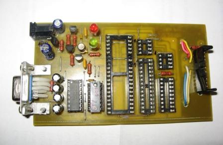

Сообщение tehnik315 »
Вид со стороны пайки (тогда еще неумел пользоватся ЛУТОМ, рисовал лаком для ногтей с помощью рейсфедера)
(29.02 КБ) 408 скачиваний

Adusik писал(а):Так он походу пытается через шнурок УСБ-СОМ прошивать, или нет?
нет, через нормальный порт, (есть аж 2 компа с COM портом)

В корпусе (склеил дыхлорэтаном из пластмассы корпусов мониторов ЭЛТ)
(20 КБ) 580 скачиваний
Сообщения: 2198
Зарегистрирован: Ср мар 14, 2007 01:50:10
Сообщение Adusik »
А как микры оттуда добываеш после программирования?

Для vas455
Настройки проги проверил?
Сообщения: 154
Зарегистрирован: Пн июл 20, 2009 22:13:22
Откуда: Украина
Для Adusik
Зделал зажим из полоски листовой стали (типа зубчатого пинцета).

tehnik315 писал(а):Для vas455
всё проверил, всё так стоит. ( только за место кр1533ла3 стоит 74HC00)
и при попытке прочитать МК в программе все нули

Нули или FF?

Где-то видел даже делали на МАХ75232(на материнках ПК старых стоят), на двух полярном питании.
Сообщения: 2198
Сообщение Adusik »
vas455: покажите скрин что у вас там в оболочке после чтения?

Вместо кр1533ла3 можно ставить 155ла3, 555ла3, 74НС00, 74LS00 и много других аналогов, ставил даже старую 133ЛА3 и все работают без всяких там глюков! :))

Все эти микросхемы сам ставил и проверял!

Пока скрин не покажет дальше делать нечего.
Сообщения: 1640
Зарегистрирован: Сб авг 13, 2011 12:56:34
Откуда: Рязань
Сообщение vas455 »
когда в программе не поставил Использовать Вкл NT/2000/xp-драйвер ( в настройках программы)
то выдавало все FFFFFFFFFFF
а когда включил Вкл NT/2000/xp-драйвер то стали 00000000

Покажи скрин с включённым Вкл NT/2000/xp-драйвер, что скрины делать не умееш?
Сообщения: 1640
Откуда: Рязань
Сообщение vas455 »
щас второй комп включу и сделаю
