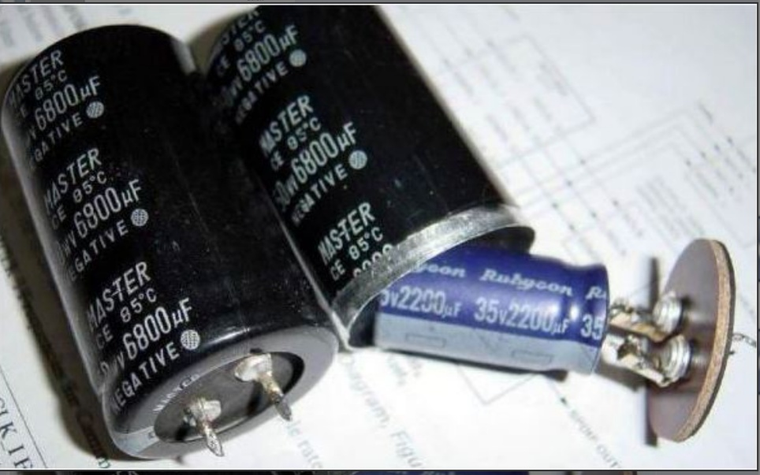

Товарищи, подскажите: выпаял со старого ATX блока питания два больших конденсатора 820 uF 200 V для проверки. Проверил тестером - характеристики в допуске. Но когда трясу ими в руке - внутри конденастора что-то явно не закреплено и болтается. Это норма или это не норма?
- Сообщения: 1770
- Зарегистрирован: Пн июн 12, 2017 13:29:46
Болтаться там нечему. Это не норма. Конденсатор должен плотно сидеть в корпусе.
