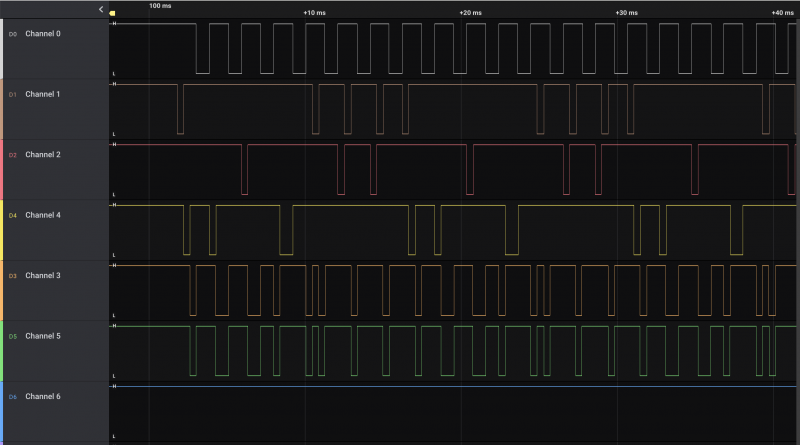

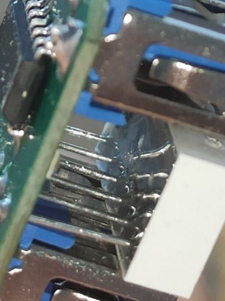

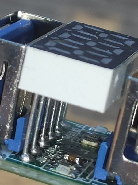

Всем привет,
В типичной китайской usb-зарядке для прикуривателя увидел такой 3-х разрядный 7-сегментный индикатор. Не могу понять какой у него интерфейс - всего 6 выводов. Слишком много для i2c и слишком мало для обычных схем c общим анодом/катодом.
Что меня запутало совсем, то что ни один из этих выводов не соединён с землёй (можно предположить вариант общего анода), но при этом, очевидно, есть какой-то логический механизм выбора разрядов (сдвиговый регистр или что-то ещё). На графике с логического анализатора вижу как будто линию питания (6й канал) и линию тактов (0й канал), но не понимаю как какая-либо логическая схема встроенная в индикатор может работать без линии GND. Работает при питании 3-5 вольт, меняется только яркость.
Нагуглить такие индикаторы не смог.
Помогите его расшифровать. Или может кто-то просто знает этот компонент ? :)
Во вложениях фото индикатора и два графика с логического анализатора.
отображает следующее:|единица|двойка и точка|тройка|
отображает следующее: |полностью заполнен и точка|полностью заполнен и точка|двойка|
