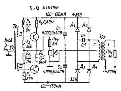

АВК писал(а):Просто ЗАНИМАЮСЬ я последнее время именно Шушуриным.
..а вот я не занимаюсь "именно шушуриным" - и чо теперь..?..
..занимайся - кто тебе мешает.. :)
Сообщения: 2406
Сообщение АВК »
Ну дебилов тут достаточно и ТЫ ОДИН ИЗ НИХ :-) :-) :-)
Тему Шушурина знаю, был там как то.
Нет там доказательств, что он сплагиатил.
Твою переделку Шушурина там видел (и недавно тебе благодарность высказал, именно за ТО).
Да, ты там местами пошёл (и Вилси тоже) интересным кусочком схемы. Можно сказать "новаторским", за что вам обоим и благодарен. Только ты пере УМЕНЬШИЛ номинал, а Вилси пере УВЕЛИЧИЛ номинал, обои примерно в 2 раза :-)
Мой отсимулированный вариант как раз посредине номинал получился.
Возможно это зависит от прочей схемотехники и применённых транзисторов ???

АВК писал(а):Нет там доказательств, что он сплагиатил.
..я тебе на прошлой странице схему выложил и список литературы даже дал - ищущий да обрящет.. :)
..про планшет свой мне даже не напоминай - у всех все открывается..!!!.. :)
АВК писал(а):Мой отсимулированный вариант как раз посредине номинал получился.
..возьми с полки пирожок и ни в чем себе не отказывай..
..какой, блять, планшет - такая и "симуляция".. :)
..вот тебе, кстати, симуляция шушурина-78..
..и искажения..
..0,8% примерно в аппаратной среде - но никак не 0,05%.. :) ..в реальном, а не в виртуальном усилителе, само собой, все будет еще хуже..
..сумеешь избавиться от R3C4 по приложенной схеме - будет много лучше..

Что же касается %Кг у Шушурина, то что словеса молоть....
Я - весмьма ДОБРОСОВЕСНО отсимулировал РАЗНЫЕ варианты схемотехники и номиналов деталей.
Там было примерно 200 тестов.
Причём я это делал в 3 этапа, с дублями кой где.
Так вот, % Кгормоник разные от частоты и номиналов и схемотехники
Склонность к генерации выявляется очень достоверно.
Так вот на последней эпопее я ушёл к "более надёжному варианту", и проиграл в сумме 0,01% гормоник.
Причём это ещё не окончательный вариант.
Осталось отработанных 2 варианта с разной коррекцией.
Попаду домой к компу, сделаю ОКОНЧАТЕЛЬНЫЙ выбор между этими вариантами.
Тем меж ними разница, примерно такая - 0,0055 и 0,0077% это на 1 кГц.
На др частотах хуже - примерно до в 10 раз.
А на 20 герц ваааще жОпа. :-)

angren68 писал(а):Пробовали в сторону Stonecold? Без подколов.
..пробовали - не зашол..там изначально заложены косяки, от которых лучше избавляться сразу..
As писал(а):ну не нравятся мне "глубокоООСники", в любом виде!
..вот если уж придерживаться такой философии, то можно вполне себе удачно скрестить квази выход и У-101.. :)
..надо только добавить подстроечник установки тока покоя - для простоты показан обычный резистор, балансировки такой усилитель не требует, постоянка в пределах +/-50 мВ на выходе при исправных деталях устанавливается автоматически..
..глубокоосником его назвать нельзя - глубина ООС примерно 55 дБ, первый полюс - примерно 8,5 кГц, что в два раза выше, чем у шушурина..
..линейность - примерно на два порядка лучше, чем у шушурина..и даже чуть лучше, чем у У-101 за счет незначительно более глубокой ООС
..скорость нарастания - в 4-ре раза больше, чем у шушурина - проявление миллера в каскаде УН минимально.
..хорошая заготовка, чтобы впихнуть куда-то морально устаревшие КТ80-Х..
..причем, что любопытно - усилитель оказывается актуальным при работе на нагрузку и 4 Ом - разумеется, с принятием соответствующих мер..девиация фазы и смещение первого полюса практически отсутствует..чего не наблюдается у шушурина - у него первый полюс АЧХ при смене импеданса нагрузки от 8 к 4 Ом изменяется в меньшую сторону примерно на 1 кГц..
..и - важное замечание: на транзисторах Q5, Q6 рассеивается мощность примерно 0,33 Вт, поэтому их надо установить на небольшие теплоотводы, ток покоя транзисторов ВК - около 100 мА.
..если возникнет желание еще немного приподнять первый полюс АЧХ и понизить искажения в ВЧ части звукового диапазона, то можно немного увеличить ток каскада УН через Q5, Q6, уменьшением номиналов резисторов R10, R13 - к примеру, при их уменьшении до 120 Ом частота первого полюса увеличивается с 8,5 до 12 кГц, искажения в ВЧ части спектра, правда, при этом снижаются незначительно. Вместе с этим вырастает мощность, рассеиваемая на транзисторах Q5, Q6 до 0,5 Вт, поэтому указанный на схеме номинал оптимален с точки зрения минимизации искажений и теплового режима.
