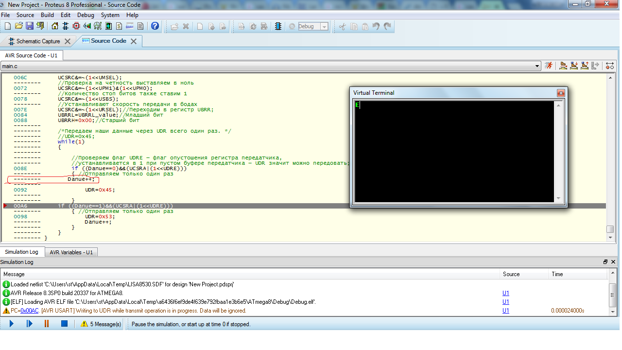

Подскажите почему не видит в коде глобальную переменную Danue в среде WinAVR. Что не так делаю. Вот снимок. вот сам код.

Сообщения: 4906
Зарегистрирован: Чт апр 11, 2013 11:19:59
Сообщение WiseLord »
Компилятор при оптимизации увидел, что она фактически не используется, поэтому её выбросил и сгенерировал код наподобие:
Код: Выделить всё
if (UCSRA | (1<<UDRE))
    UDR=0x45;
    UDR=0x53;
while(1) {}
Думаю, дело именно в этом.

Подскажите а как мне ее задействовать Danue в условии, так как в отношении этой переменной должно срабатывать условие.
Код: Выделить всё
 if ((Danue==0)&&(UCSRA|(1<<UDRE)))
        { //Отправляем только один раз
	   Danue=1;
			UDR=0x45;
ARV

WiseLord писал(а):Думаю, дело именно в этом
либо сделал ее регистровой (я не вникал в логику использования переменной).
Добавлено after 1 minute 38 seconds:
strengerst писал(а):а как мне ее задействовать Danue в условии
а это на самом деле надо? судя по комментарию вам нужно выдать данные в USART один раз - ну так и выдавайте ВНЕ цикла. будет один раз.

Подскажите сколько должна быть задержка между оправками данных по USART.
Без задержки я так понимаю отправлять друг за другом данные нельзя пока буфер не очистится.
Если я делаю с задержкой то в терминале протеуса все корректно отображается, а если без нее то только первое условие.
А второе нет.
Код: Выделить всё
if ((UCSRA||(1<<UDRE))&&(Danue==0))
UDR=0x45;
Danue++;
_delay_ms(1000);
if ((UCSRA||(1<<UDRE))&&(Danue==1))
UDR=0x53;
Danue++;

Спасибо это я понял. но не понятно почему не работает условие без задержки delay. Ну вот код ниже в нем в условии указано что только при опустошении буфера UDRE (то есть когда он в 1 то буфер пуст и данные можно передавать), передать данные UDR=0x45;
и прибавить 1 к переменной Danue. Условие выполняется а вот второе точно такое же условие уже не выполняется. Почему? А вот если поставить между условиями задержку в 1 секунду. Все работает.
Рабочий код
Код: Выделить всё
UDR=0x45;
Danue++;
_delay_ms(1000);
UDR=0x53;
Danue++;
Не рабочий код (Второе условие не передается)
Код: Выделить всё
UDR=0x45;
Danue++;
UDR=0x53;
Danue++;
Весь этот код находиться в цикле while(1) функции int main(void);

strengerst писал(а):но не понятно почему не работает условие без задержки delay
потому что вы ошибаетесь в записи логических выражений.
strengerst писал(а):UCSRA||(1<<UDRE)
вот это выражение истинно ВСЕГДА. изучите битовые манипуляции над переменными, например, вот по этой моей заметке: http://arv.radioliga.com/content/view/191/49/

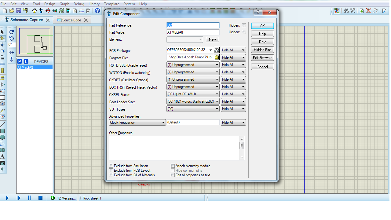

Помогите найти ошибку в приемнике. Почему не выполняется условие if(Zeto==0x56) {PORTD|=(1<<PD5);Zeto++;}
Я понимаю что из-за того что Zeto не равно 0x56. Но почему? Мы ведь считываем данные после отправки с UDR а там точно 0x56?

Уберите условие if (Danue==0), принимайте данные всегда и весь UDR кидайте в PORTB, так будет нагляднее понять что Вы приняли на самом деле.
Самая распространенная ошибка работы с УАРТ, это не правильная настройка скорости. В протеусе то выставили частоту МК? А может Вы не с теми параметрами отправляете данные?

Да в роде в настройках все правильно поставил. Вот снимок. Подправил код
