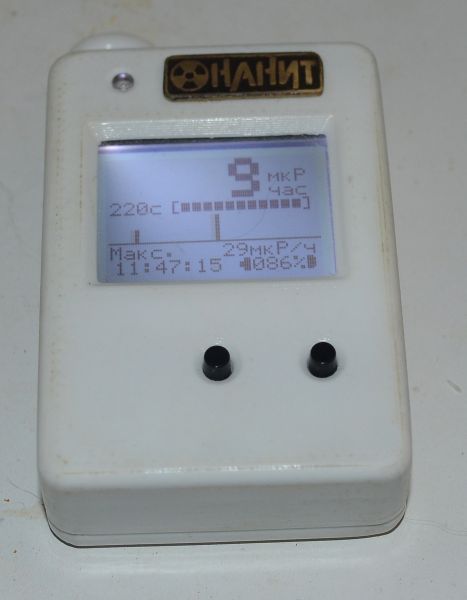

Сегодня проходил МСКТ диагностику. Дозиметр лежал в сумке в 3 м от аппарата. Сигнала тревоги (40 мкР/ч) не слышал. "Нанит" показал макс. 29 мкР/ч. Но! Доза сегодня составила 3998 мкР. За 82 дня - 26 мР. Если учесть, что процедура длилась 10-15 мин, уровень радиации был 16-20 мР/ч. Или он "захлёбывается" при таком уровне, или ... ? Основную функцию - предупреждение - он не выполнил. В общем не понятно.
