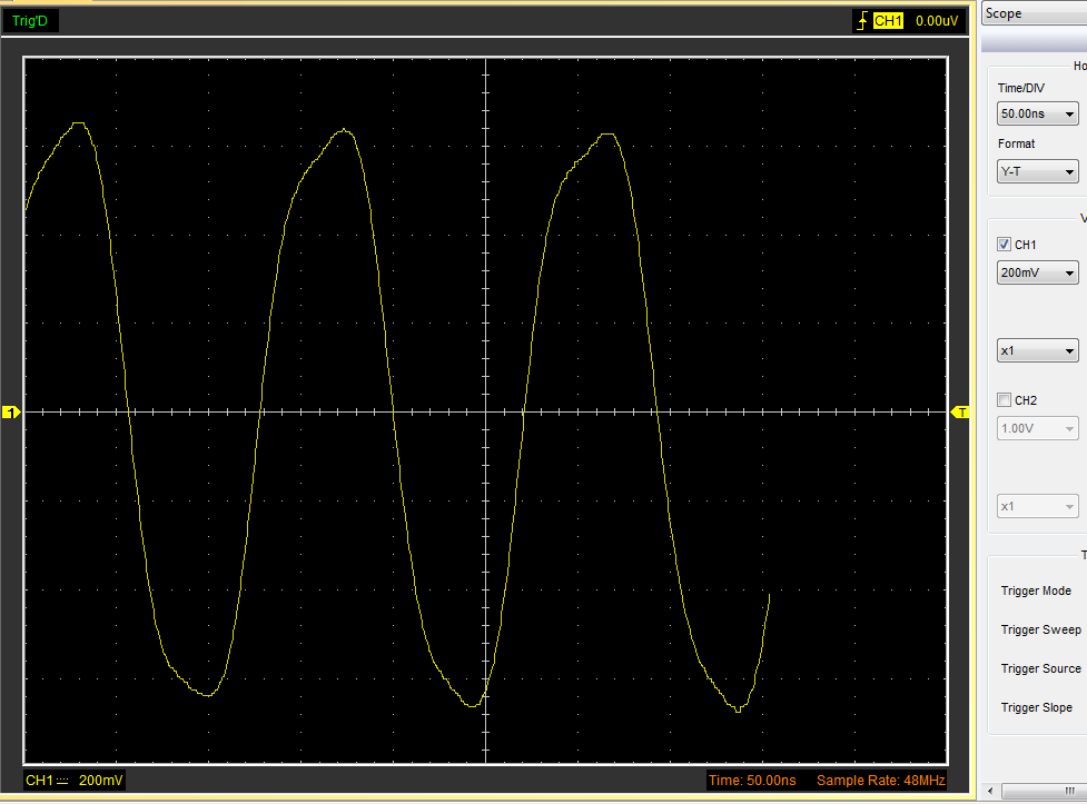

ArtemKuchin писал(а): Извиняюсь. Напутал. Затестировался уже :) Вот картинка
http://radiokot.ru/forum/download/file. ... &id=169806
Как видите, картинка ровно такая, как я описал. Так как диапазон шкалы от -400 до +400, а сигнал уходит до 600, от АЦП рубит его на 500. А так как входная часть очень упрощенная, то в данном случае это задача пользователя подстроить так,чтобы сигнал влез в шкалу.
ну так сигнал от 200 до 600 мВ - гарантированно влезает в шкалу 100мВ/дел, поскольку на шкале - 8 клеток. Я ж написал - опустите луч на вторую снизу линию сетки, большинство людей работают с однополярными (положительным) сигналами.
ArtemKuchin писал(а): И не надо возмущаться этим. Если вы на "нормальном" осциллографе выставите 100мва/деление и
выдадите туда 50В, то как бы вниз вверх не ходили он у вас все равно обрубиться тоже.
О каких 50 вольт речь? Я подаю 140 милливольт переменки, то есть 400 мВ пик-пик. Когда сигнал обрубается за границами экрана - это нормально (мы этого не видим, а только подозреваем). Но у китайцев сигнал обрубается уже почти в центре экрана!
Давайте не будем по кругу ходить. Я вам уже 2 раза объяснил. Повторю еще разок.
Когда вы выставляете на любом DSO какой либо диапазон в/деление, то при 8 битах АЦП все эти 8 бит укладываются
в этот диапазон. Т.е. в 256 значений. Все что больше или меньше (выходит за диапазон - РЕЖЕТСЯ АЦП) - ни исключений ни чудес нет.
То, что вы сдвигаете вверх вниз и видите верх и них сигнала - это чудеса управляемой схемы ДО АЦП. Вот это схема и нет в 6022.
И поэтому оно просто режется. Почему нет? Потому что очень очень дешево.
Не надо передергивать. Я привел пример, когда любой осцил не справится и пояснил что здесь это экстремально, но процесс тот же. Сигнал не в центре обрубается, по напряжению. Где оно будет на экране зависит от настроек. Если знать что и как, то никаких особых неудобств это не вызывает.
абсолютно любой осциллограф. Даже детский ОМЛ-2 покажет (на 100мВ/дел) правильно синус 1 кГц, расположенный от 200мВ до 600мВ. Кроме этого Хантека.
Ну как бы вам сказать. Вы давно видели ОМЛ-2 НОВЫЙ? В 85м? Сколько этот приборчик сейчас бы стоил НОВЫЙ? Он БУ
стоит 1500руб сейчас, а новый бы он стоит около 4-6 тыс. и был бы в 6-8 раз более хилый чем 2090 или 6052. Так что не надо
с ним сравнивать. Это бессмысленно. Я уже все пояснил по 6022 - это особенный прибор.
Пусть Хантек напишет в инструкции, что у него из 8 клеток по вертикали - рабочие только 2-6.
Это неверное заявление. Рабочие там все, ограничение по напряжению. Я уже сказал, что это требует детального описания
и это и есть главная проблема с 6022.
А сейчас пользователь видит обрез синуса на 5й линии экрана, и думает что у него сигнал испорчен. Никому в голову не может прийти, что это так осциллограф работает.
Если пользователь будет знать особенности прибора, то он так думать не будет, а будет подстраивать шкалу под эти особенности.
ИЛИ прост не будет покупать этот прибор, а будет брать что-то более обычное в поведении.

ArtemKuchin писал(а): То, что вы сдвигаете вверх вниз и видите верх и них сигнала - это чудеса управляемой схемы ДО АЦП. Вот это схема и нет в 6022.
ну вот это - и есть кидалово! На экране ползунок оффсета нарисовали, его таскаешь - вроде линия нуля гуляет, а СХЕМЫ оказывается НЕТ! Муляж осциллографа, это очень по-китайски.
ArtemKuchin писал(а):Не надо передергивать. Я привел пример, когда любой осцил не справится и пояснил что здесь это экстремально, но процесс тот же.
любой осциллограф в пределах нарисованной шкалы (обычно 8 клеток) сигнал покажет. В этом - 8 клеток нарисовано, но в большинстве из них сигнала ждать не стоит. Это не дефект, да, просто надо предупреждать! Ведь

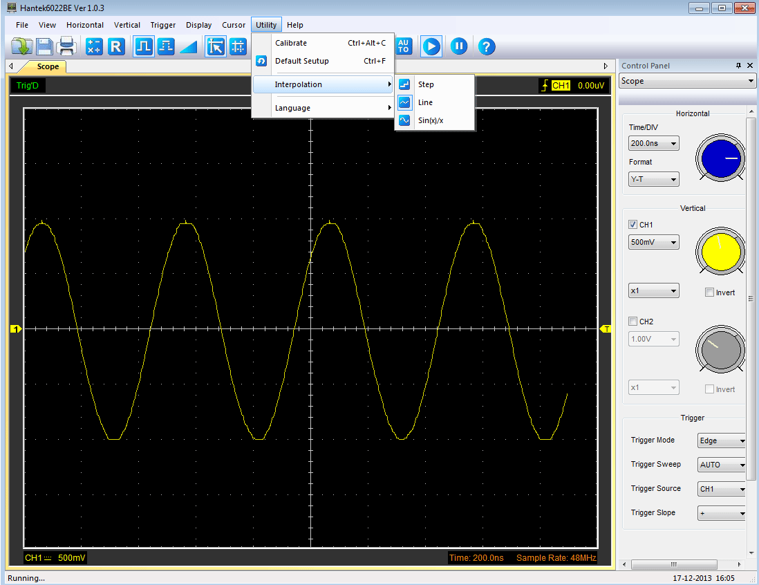

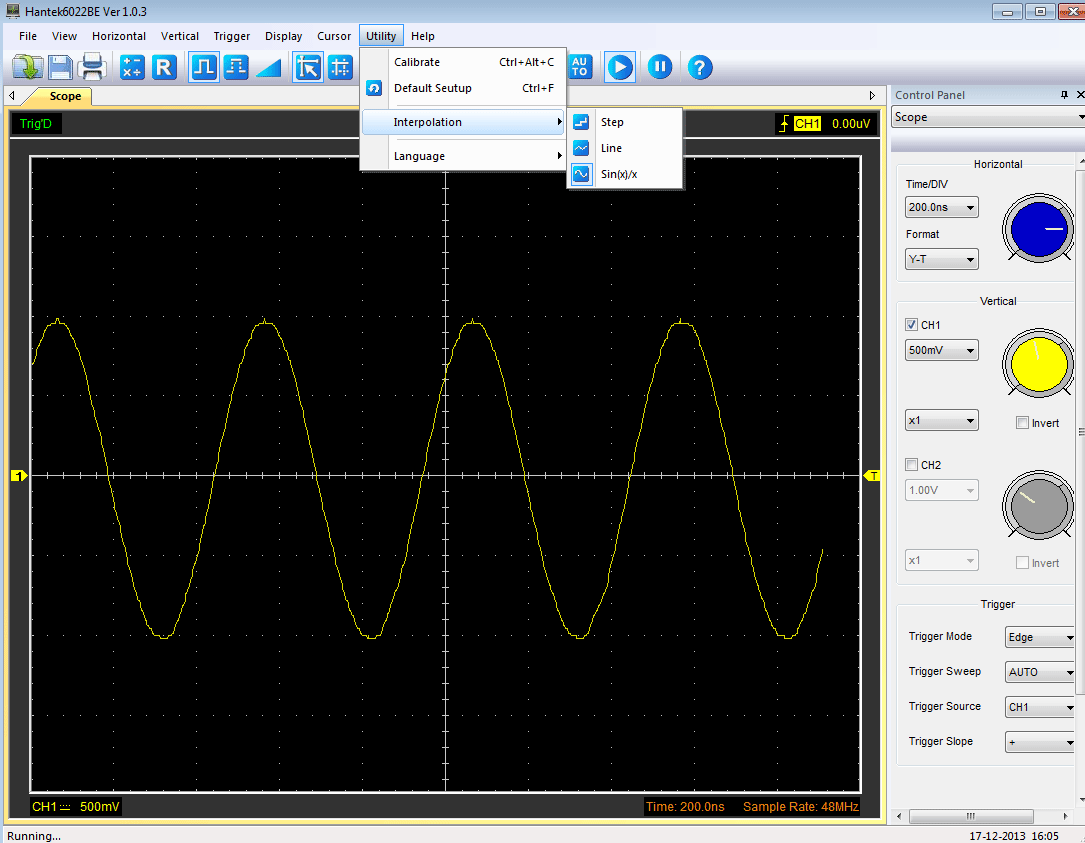

Интерполяция sin(x)/x применяется для корректного восстановления исходной формы сигнала на основе его дискретной выборки в тех случаях, когда частоты этой выборки не достаточно, и другие виды интерполяции (например, линейная) «не рулят». Если ее отключить, то на экране DSO-6022BE мы не увидим нормальной синусоиды даже при частоте меньше 10 МГц. Однако для корректного восстановления необходимо, чтобы в спектре исходного сигнала отсутствовали частотные составляющие, выше частоты Найквиста (т.е. 24 МГц в нашем случае). И ни какими программными фильтрами после оцифровки тут уже не поможешь. Гармоника 28МГц будет воспринята как гармоника 20 МГц.
Для чего она нужна я в курсе :) Я сейчас пошел посмотрел. Например в тектрониксе, судя по их описанию, ФНЧ стоит применяется
после ставки дополнительных точек, а не до. Т.е. сначала захват, потом вставка точек, потом low pass.
Касательно 6022. У него интерполяции включается только при 2 мкс/деление и меньше. До этого ее нет.
А теперь пример.
сигнал: МЕАНДР , 2МГЦ, 2В vpp
С ИНТЕРПОЛЯЦИЙ
http://www.hantek.ru/files/6022/2.gif
БЕЗ
http://www.hantek.ru/files/6022/1.gif
найдите 10 отличий:
Конечно, на 10 мгц все уже не так :)
http://www.hantek.ru/files/6022/3.gif

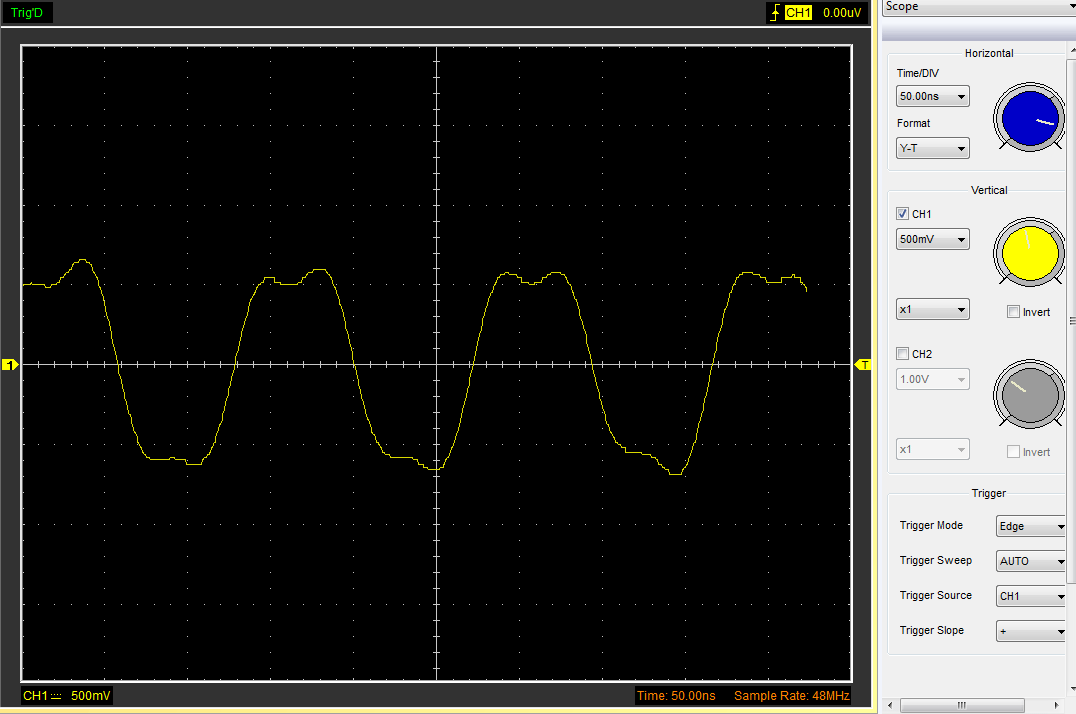

и теперь 500мВ, там где 30Мгц полоса типа
http://www.hantek.ru/files/6022/500mv.gif
Может эксперимент кривой. Может еще что, но я никаких выводом не могу сделать из этого.

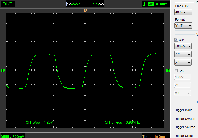

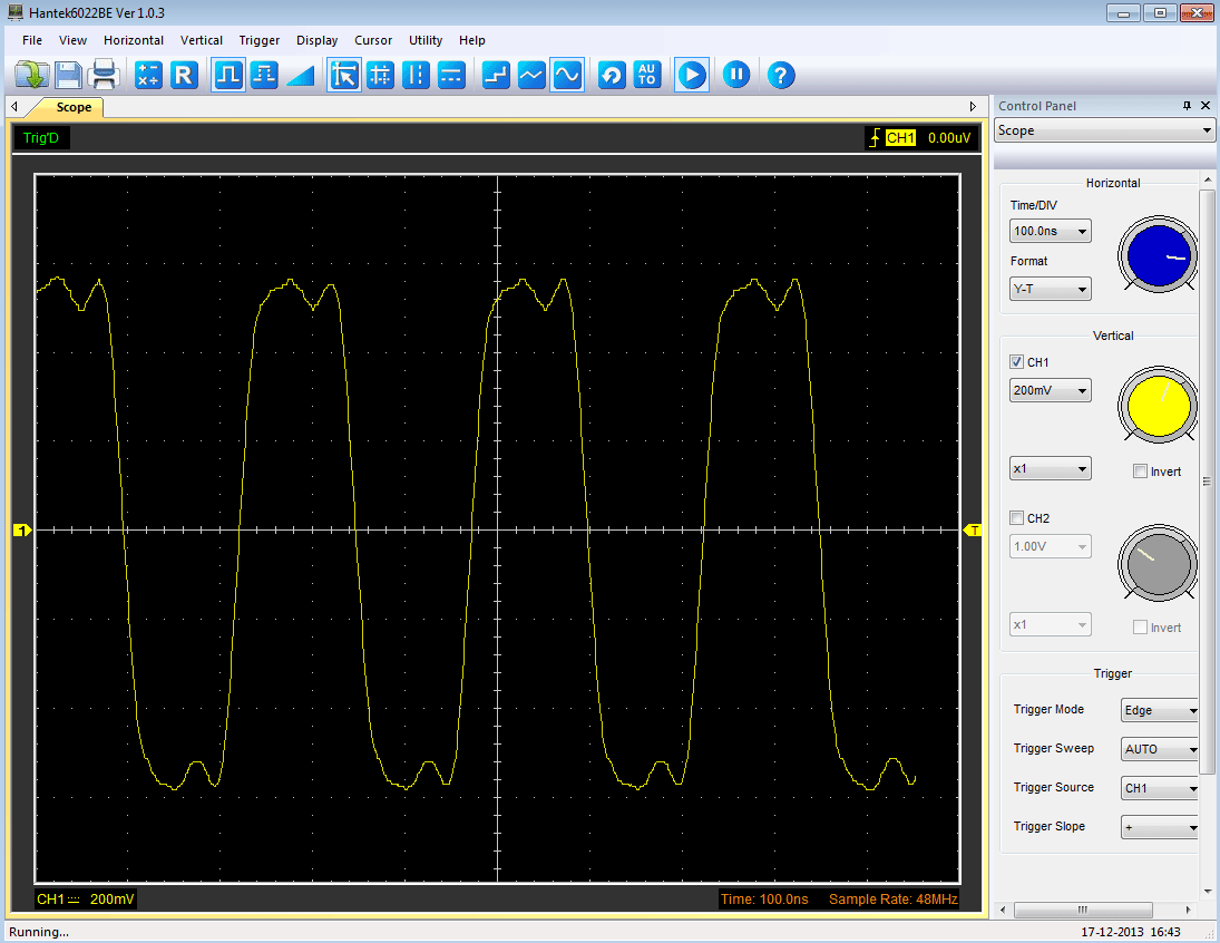

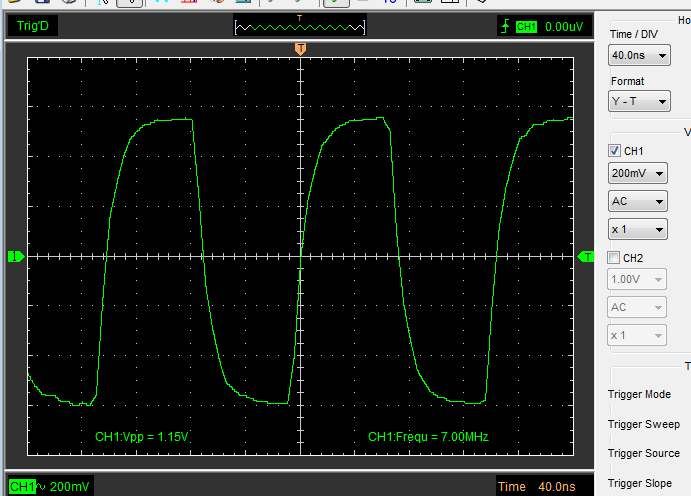

Сравним 7Мгц, 1В Vpp с тем как оно видится на 6022 и на 6082.
Сразу скажу, это запределье для генератора, никакого красивого меандра он не выдаст на такой частоте.
Может это поможет определится.
Итак,
6022 200мВ
http://www.hantek.ru/files/6022/6022_200.gif
6082 200мВ
http://www.hantek.ru/files/6022/6082_200.gif
6022 500мВ
http://www.hantek.ru/files/6022/6022_500.gif
6082 500мВ
http://www.hantek.ru/files/6022/6082_500.gif
По моему 30Мгц на 500мВ лучше :) и ближе к тому, что показывает 6082 (у него полоса 80Мгц).

Что-то просмотр картинок ясности не внес.
Во первых, синус 4МГц должен отображаться одинаково как при полосе пропускания осциллографа 9МГц, так и 30МГц. Но что-то мне не понравился не один вариант картинки. Не пойму, почему он так плохо выглядит? По идеи и синус 15МГц с интерполяцией должен выглядеть вполне синусоидально. А какой вы используете генератор? Может это он обильно сыплет гармониками.
Просмотр меандра тоже ясности не внес. Для начала неплохо было бы, чтобы меандр был как можно ближе к идеальному на данной частоте. А то непонятно с чем сравнивать.
Что касается того, какая картинка ближе – то тоже не совсем ясно. 6022 200мВ по сравнению с 6022 500мВ хоть и выглядит менее прямоугольно, зато более симметрично. И трудно сказать, что важнее.
А вообще у меня претензий к DSO6022 нет, поскольку работать с ним я не собирался. Но если чтобы самому собирать осциллограф в качестве инструмента (а не для получения удовольствия от процесса), то все же предпочел бы купить DSO6022.

Провел измерения АЧХ генератора DDS-3X25 при помощи осциллографа DSO5102B. Осциллограф был подключен комплектным щупом PP-150 (полоса пропускания 100МГц в режиме 1/10) непосредственно к BNC выходу генератора. Исходил из следующих допущений: 1 - DSO5102B измеряет достоверно в полосе до 70МГц; 2 – внутри генератора путь сигнала до BNC разъема невелик и не оказывает заметного влияния на результаты; 3 – входной импеданс щупа на исследуемых частотах достаточно велик по сравнению с 50 Ом генератора и не оказывает заметного влияния на результаты.
Изначально на генераторе была выставлена синусоида Vpp = 0,8В (по данным осциллографа). Начал с частоты 1000кГц, всего 51 точка, шаг логарифмический х1,25, конечная частота 70 064кГц. Переключатель В/дел в процессе измерения не изменял. По полученным данным в Excel была построена ЛАЧХ.
(13.95 КБ) 413 скачиваний
На рисунке синим цветом – полученная ЛАЧХ, красным – уровень -3dB от амплитуды на 1000кГц. Видно, что полоса пропускания выходного усилителя DDS-3X25 составляет около 18МГц. А теперь вопрос - что имел в виду производитель, заявляя, что сигнал произвольный формы до 25МГц, а синусоида до 75МГц. Только то, что их можно выставить на панели управления? Но при этом прибор фактически не может их вывести на разъем.
Таким образом, с учетом полосы пропускания получаем, что реально DDS-3X25 может выдать синусоиду до 18МГц, а сигнал произвольной формы до 1…3 МГц. Что же, очень неплохо для генератора такого ценового диапазона. Только почему бы не сказать об этом прямо. А то опять китайские ватты, китайские герцы… Уже проходили.
