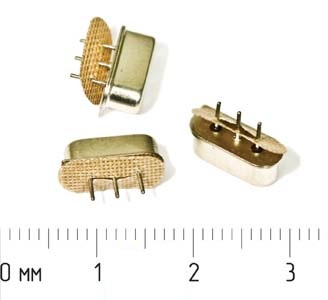

Вы понимаете, что схема которую вы привели и тычите в неё уже который раз, где фильтр между отводами от контуров - для случая когда сопротивление фильтра меньше сопротивления усилителей как минимум в 2 раза?
А у меня сопротивления усилителей и фильтров практически равны!
Вы можете это понять???
Зачем согласовывать равные друг другу сопротивления - фильтров и усилителей. Вот что я не пойму.
По кварцевому фильтру также абсолютное непонимание!
У меня ЗАВОДСКИЕ ФИЛЬТРЫ, не самоделки на кварцах.
Вот:
и вот:
Данные даташита:
и:
Надеюсь, так доходчиво объяснил?

Денис писал(а):Странное конечно включение кварцевого фильтра у вас.
Кварцевый фильтр нужно согласовывать по входу и по выходу, иначе подучите совершенно непредсказуемые результаты.
Нельзя вот просто так взять и воткнуть кварцевый фильтр в схему, что не была предназначена для него, иначе там получается "ужасная" неравномерность в полосе пропускания фильтра и соответственно непредсказуемые результаты от работы схемы.
Внимательно читаете что я пишу? Что значит "схема не предназначена для него"???
Ещё раз повторяю: сопротивление выхода смесителя и входа УПЧ 1,5 кОм. сопротивление фильтров 1,5 - 1,8 кОм !
Вы меня слышите???? :facepalm: :facepalm: :facepalm:
Уже который раз вопрошаю - на кой хрен там делать согласование - на контурах, на резисторх, ..... - когда сопротивления равны? :facepalm:
Или тут каждый трет о своем, не особо вчитываясь в проблему?
Даташит на SA605 открывали? Даташит на фильтры???

1) А зачем в нам два КФ ? Один кварцевый фильтр: +/- 8 кГц - 65 dB (+/- 12 кГц - 90 dB) /// Этого мало ? )))
Итак... вы поставили простой резистор... крутим резистор... меняем связь упч1 и упч2...
При большом сопротивлении возбуда нет, но и усиление УПЧ маленькое... недостаточное.
При маленьком сопротивлении получаем большое усиление УПЧ и сразу идёт возбуд...
(108.93 КБ) 570 скачиваний
Ну тогда просто включаем КФ через резисторы... т.е. резисторные делители... добиваемся надёжной работы УПЧ... чтобы было нормальное усиление и небыло возбудов. Примерно так:
(108.39 КБ) 593 скачивания
В заводских схемах везде ставят гасящие резисторы ... во всех УВЧ, Смесителях, УПЧ... примерно 50...200 Ом. Они ничего не согласуют, а просто гасят возбуд.
(37.62 КБ) 582 скачивания

Ради интереса поставил фильтр ПЧ на 6,5 МГц от телевизора. Услышал передачу ТВ канала :)
Далее стал обвешивать фильтр резисторами.
Вышла фигня - сигнал вообще пропадал (шипение в наушниках вместо передачи).
Потом пробовал между УПЧ1 и УПЧ2 -резистором регулировать усиление. Вышло что даже при 100 кОм резисторе пашет. Оторвал резистор - ВСЕРАВНО ПАШЕТ !!! Связи между УПЧ нет, а оно работает.
Пробовал истоковый повторитель на МОП транзисторе(импортный, затвор защищен внутренними диодами) - ничего не дал в плане ликвидации возбуда. Хотел фазу опрокинуть чтобы ПОС не было и согласовать фильтр и отвязать от выхода смесителя - не удалось!...
Выводы:
1) Нельзя делать манипуляции с фильтром резисторами.
2) Межкаскадные паразитные связи (наверное емкостные) в микросхеме приводят к паразитным соединениям в обход фильтров.
Главный вывод: SA605 - г*мно редкостное, для одной высокой ПЧ (узкополосный прием) она не годится!
