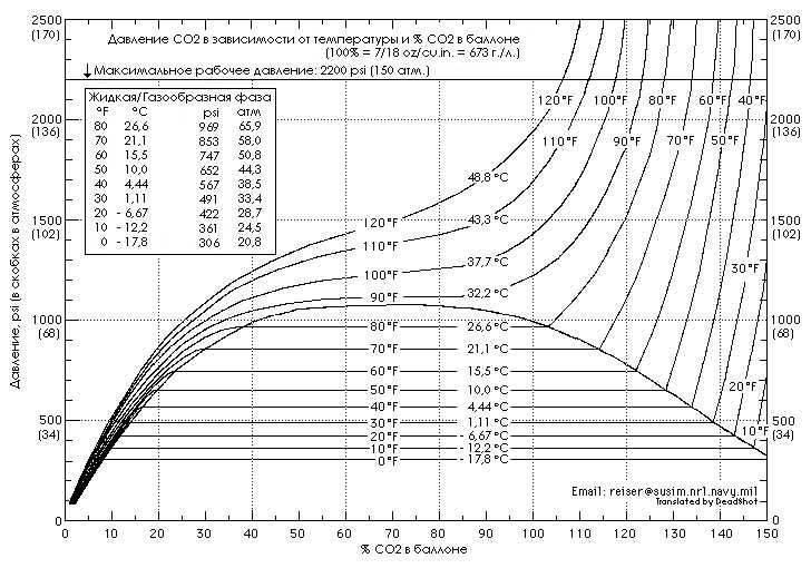

Сообщения: 26671
Сообщение Upgrader »
r3l0c писал(а):правда нагнал как-то 25 атмосфер, а там краска трескаться начала при мне, и звуки тихие, но звонкие какие-то начали появляться со стороны огнетушителя, я чуть кирпичный заводик не открыл, моментально спустил--выше 20 атмосфер не нагоняю)
Давление СО2 при комнатной температуре в районе 50 атмосфер на полностью заполненном баллоне (полностью - имею ввиду до нормы).
Так что странная ситуация...
Возможно баллон уже прогнил, после того как из него ушла большая часть СО2. В таком случае я бы вообще не стал хранить этакую бомбу, сколько бы там атмосфер небыло...
:dont_know:
r3l0c писал(а):В 8 граммовом баллончике СО2 около 25 литров газа, что-ли, точно не помню, если что можно посчитать сколько получится атм.
Рукалицо :facepalm:
В 8 граммовом баллончике СО2 - 8 грамм СО2. :))) :))) :))) ВОСЕМЬ ГРАММ :)))
В литрах или давлениях измерять СО2 - это в пятую палату.
Повторюсь. Давление зависит от температуры. И мало зависит от объема CO2 (если там не остался лишь газ, т.е. почти пустой баллон).
Зависимость на этой картинке, всем изучать вдумчиво!!! :) Для тех кто не хочет вдаваться в подробности, есть табличка соответствия температуры и давления.
