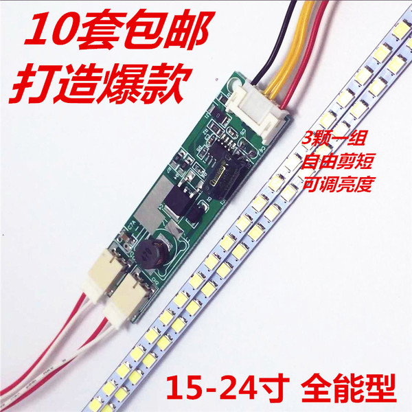

на верхнем мониторе заметно цветовое искажение видимо всетодиоды в ленте разные по спектру что туда ставили обычную ленту чтоли?
я ставил ленты снятые с битых ноутовых подсветок -они частые и одинакова белые пятен не дают но там много диодов врослед и инвертор дает вол30-40
пару щтук переделывал инвертор брал тотже что щел со светодиодами удалив лищние дитали(сдув) и подрезав платки ножницами(остктся толко Шим подсвета
прищел к выводу что трудоемкость слишком высокая для таких переделок если есть под это родные лампы проще их заменить штатными новыми
светодиоды стоит ставить
1если нет ламп на замену
2 хочется продлить ресурс надолго
3 получить экономию энергии
китайцы подсуетились и поставляют комплекты
Изображение (на ибей и таобао) переделки на LED для разных матриц -там и ленты из подобраных диодов и инвертор управляемый который как раз подходит на щину вместо ВВинвертора
http://tao38.ru/item?id=523054019153&ve ... 5%E5%BA%97
есть варианты для 12 и 24в питания(вболих диагоналях на инвертор идет 24в в мелких 12-14в)

если имеются обычные нарезные(Nx3) линейки на 12в без инвертора? то видимо придется собрать схемку
на мосфетике и ОУ для руления яркостью и гащения а ее подключить к маме
или мирится с постояной яркостью подсвета
следует выбирать ленту из одинаковых по спектру белых диодов с мелким шагом тогта разнояркости края почти не видно(как в ноуте)
вопрос цены думаю-2ричный трудозатраты выще и экономия энергии в бонусе...
а если брать на тао бао -то в разы дещевле(300р) комплекта родных ламп(оригиналных) хотя комплек аналогов из китая может быть ЕЩЕ дещевле вот тока спектр у них холодный

ShockWave2048 писал(а):А замена ламп на лед, это надо лезть в матрицу?
Насколько это сложно в плане конструктивной сложности блока подсветки и самой ips пластины?
Инструкций полно по замене, сейчас читаю. Может вообще выбросить лампы и инвертор, материнка позволит такое издевательство, или откажется включатся?
минимум будет мусор после сборки
максимум матрицу убьёшь
и ещё
где CCFL там нет месту LED тк светоотражательные свойства и материалы не предназначены для светодиодов!
лампешки там сецифицитные
тяжело перевозимые
