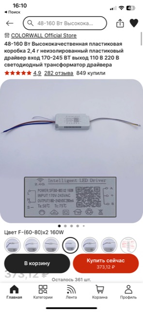

Сообщение clawhammer_pro »
А кто знает готовые решения на тему AC-DC220 с pwm без flicker?
Я нашел на али со спорными отзывами и непоняткой что с мерцанием и на зарубежных сайтах которые не купить так просто
(48.87 КБ) 107 скачиваний
