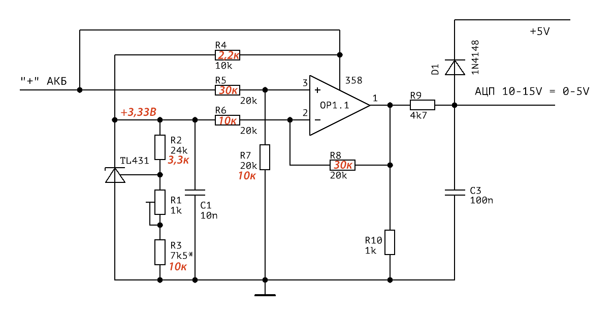

Пилят, но ведь это совсем не так нужно делать :facepalm: ОУ изучали? так вот - такие вещи на ОУ делаются. Легко и непринуждённо складываются, вычитаются и масштабируются разные напряжения. У вас как раз задача - вычесть два напряжения и отмасштабировать их. Одна опора, один ОУ. И пяток резисторов.

Питание на схему идет от указанных 9...18v, дополнительного источника нет. Как в таких условиях питать ОУ и что из чего вычитать, с учетом того, что на краях питания любые ОУ (в том числе и так называемые Rail-to-rail) имеют серьезные искажения - очень непростая задача при требуемой точности. Если Вы это знаете - прошу поделиться.

У вас АЦП тоже питается 9-19? Или для него напряжение вдруг "нашлось"?
Так вот, для ОУ напряжение тоже легко находится аналогичным образом.
Верхний предел выходного напряжения у вас 3,45 вольта. Нижний предел 0,21 вольта. Не вижу проблем применить R-2-R даже от пятивольтового питания.
Вот, как-то был аналогичный вопрос
Спойлери ещё один, превращающий диапазон 10~15 вольт в 0~5 вольт (для контроля напряжения свинцово-кислотной АКБ)
  • Изображение
для вашего высокостабильного требования R4 нужно заменить на источник тока, питаемый от стабильного напряжения, а ОУ на прецизионный R-2-R. Соответствующие требования к резисторам (собственно, они при любом раскладе должны быть высокоточные, даже у вашего "стабилитрона")

Slabovik писал(а): Вот, как-то был аналогичный вопрос и ещё один, превращающий диапазон 10~15 вольт в 0~5 вольт (для контроля напряжения свинцово-кислотной АКБ)
Благодарю за подсказки, это действительно может работать. Идти по этому варианту не хотелось, так как эту схему мне трудно всунуть в существующий габарит изделия, кроме того, прикидочный расчет показывает требуемую точность подгонки резисторов 0,1%, что не придает энтузиазма.
Проще тогда получается вариант с АЦП на 12 разрядов (сейчас 10) и подстройкой всех бед одним потенциометром раз уж путной "схемы смещения" (по "botchin") для данной задачи нет.
