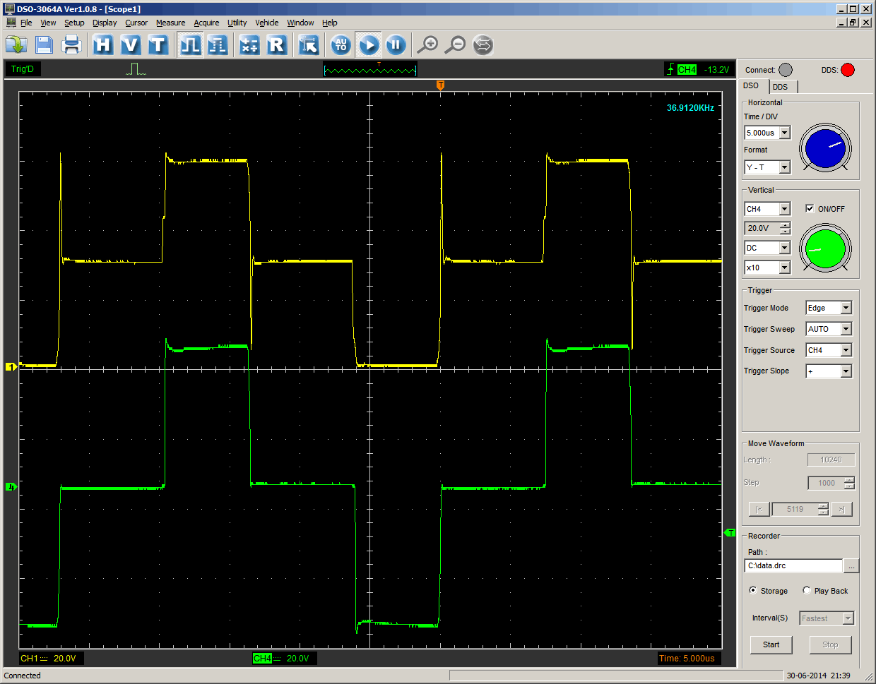

Доброе утро. Заменил дроссель.
По осциллограмам на стоках ничего не изменилось. Транзисторы греются так же. Ток потребления на входе при той же нагрузке на выходе возрос с 5,16А до 5,4А, наверное из-за падения напряжения на дросселе.
Каким образом можно подрезать всплески при переходных процессах? Возможно нужно подобрать емкости во входной снабберной цепи? Или может повысить частоту генератора с 75кГц до 100кГц?
Кстати на схеме не указаны снабберные цепи на выходных диодах. Их хорошо видно на фото платы.

Сделайте осциллограмму на катодах диодов относительно минуса выхода, посмотрим, как дроссель работает (работает ли). Под нагрузкой где-нибудь пол-ампера.
Возможно, что потребление немного увеличилось из-за потерь в железе дросселя.
В идеале на стоках должно быть как-то так (зелёный - это не сток второго транзистора, это выпрямительный диод, а сток выглядел бы просто противофазно первому). В самом плохом случае как-то так
Супрессоры в хозяйстве вольт на 18 (15) имеются?
Хотя для начала снабберные резисторы в первичке нужно уменьшить до 2.2~4.7 Ом.

На катодах диодов
На выходе преобразователя
Измерения без делителя на щупе

Осциллограммы я не понял. Вы их на переменке снимали? Надо снимать в режиме постоянки. Иначе непонятно, что там с напряжениями. Там должны быть достаточно хорошие примерно 60-вольтовые импульсы, или сколько там по коэффициенту трансформации получается. Честно говоря, я бы немного уменьшил количество витков во вторичке, оставив, скажем, 28~30, т.к. судя по осциллограммам, у вас и так весьма узкие импульсы. Но это пока не главное.
0,1 мкФ в снаббере - это больше похоже на перебор. 0,01 надо пока оставить - колебательного процесса у вас там нет.

Перемерил на постоянке с делителем на 10.
Пардон, вот:
Slabovik, подскажите, а осциллограммы вы на готовом устройстве снимали? У вас получаются почти идиально ровные линии состояний.

Это выход? "Видны" конденсаторы с недостаточно хорошим ESR. Но это тоже пока вторично
Надо катоды диодов ("горячий" конец дросселя) и сток транзистора.
Отсутствие интегрирующего дросселя - это как в процессе передачи заряда от одного конденсатора к другому (собственно, почему "как"? Именно так и есть). Если дросселя между ними нет, то в момент замыкания ток не ограничен и потеря половины энергии...
Да, осциллограммы снимались в процессе изготовления устройства.
Собственно, из названий файлов (ссылок) должно быть понятно, что за режим.

Это выход?
Нет. Снимал перед дросселем.
Снял, только по отдельности и совместил картинки.

Если это перед дросселем, то это полная [censored]. Дроссель представляет собой перемычку. Потому что при нормальном дросселе по закрытию транзистора напряжение на катодах диодов должно "падать" до уровня чуть ниже нуля и при токе, большем 10~15% максимального быть таким всё мёртвое время. Здесь этого рядом нет.
Должно быть как-то похоже
СпойлерИзображение верхний - это гейт одного плеча, нижний - на катодах диодов

Уважаемые коты, спасибо за помощь. Действительно КЗ в дросселе. Поставил заводской первый попавшийся и все заработало. Тему прошу не закрывать, т.к. немного приведу устройство в нормальный вид, перемотаю дроссель, заменю некоторые детали и в процессе этого могут быть вопросы. Спасибо.

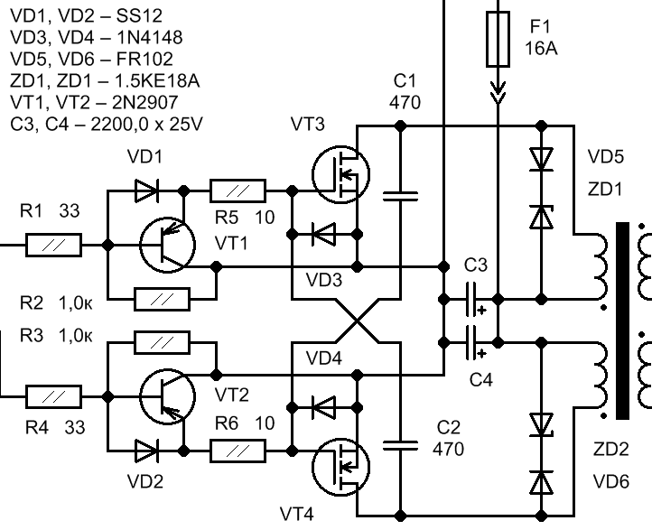

Будете корректировать плату - сделайте вот такие изменения
снабберы не показал - их тоже не нужно забывать, но C1 C2 также параллельно выполняют функцию снаббера, так что в каждой конкретной реализации смотреть по месту
Главная фишка в данном решении - это C1 и C2. ZD1 ZD2 не дадут иголкам от выбросов при закрытии транзисторов расти выше, чем их напряжение плюс напряжение питания. Т.е. при 12 вольтах на стоках более 30 вольт уже не будет. Однако это не индульгенция от кривого трансформатора - при большой энергии выбросов супрессоры перегреются и сдохнут.

А C1 C2 здорово правят фронты на затворах тяжёлых транзисторов. Их ёмкость необходимо определять исходя из напряжения питания и ёмкости затвора. При 12 вольтах примерно треть от ёмкости затвора. Плато Миллера практически уходит "в ноль".

Спасибо, переделаю уже в финальной плате, а пока попробую на этой тестовой реализовать и отладить глюки.

Как бы эта ПОС не повлияла на устойчивость и звон. Где можно посмотреть на это решение в железе?
