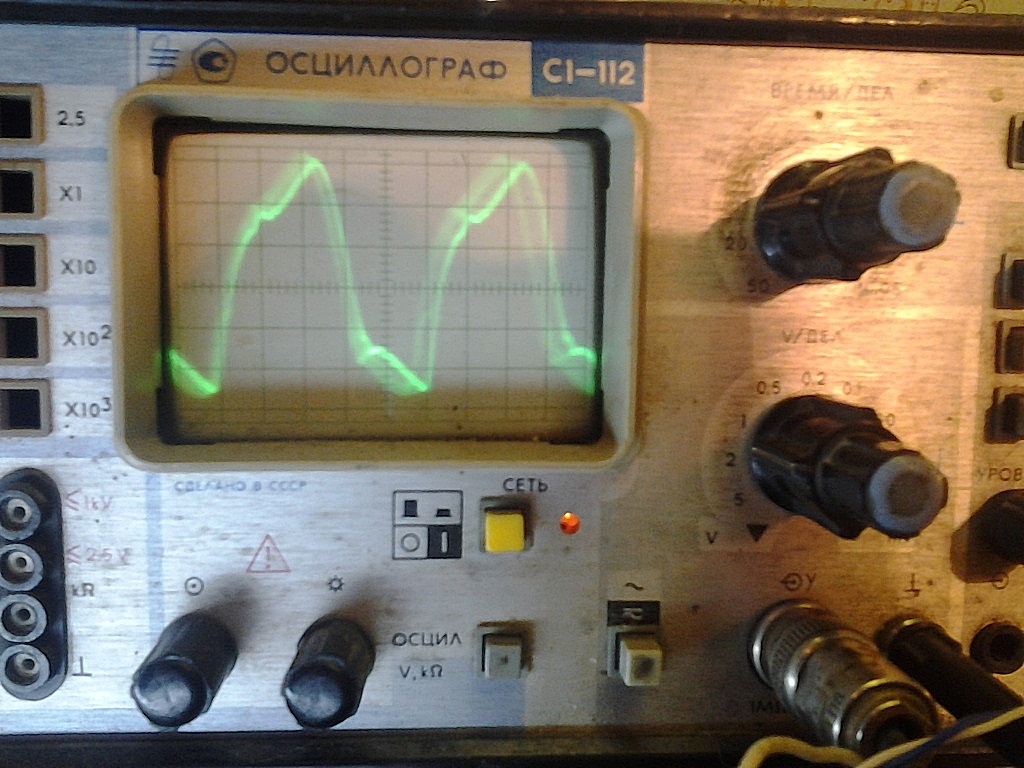

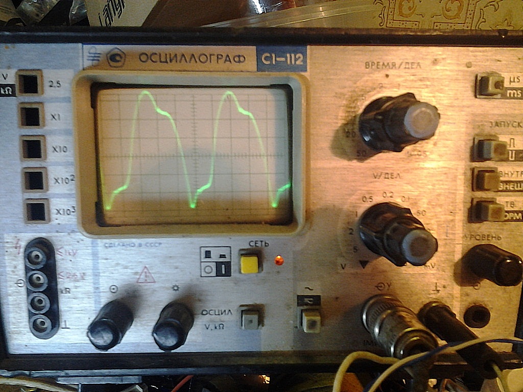

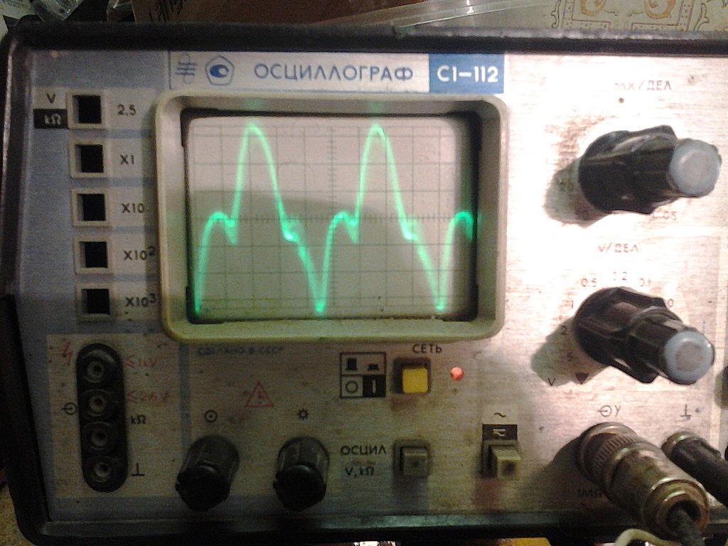

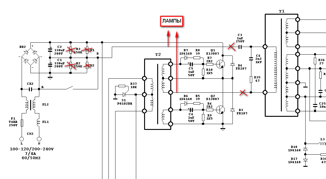

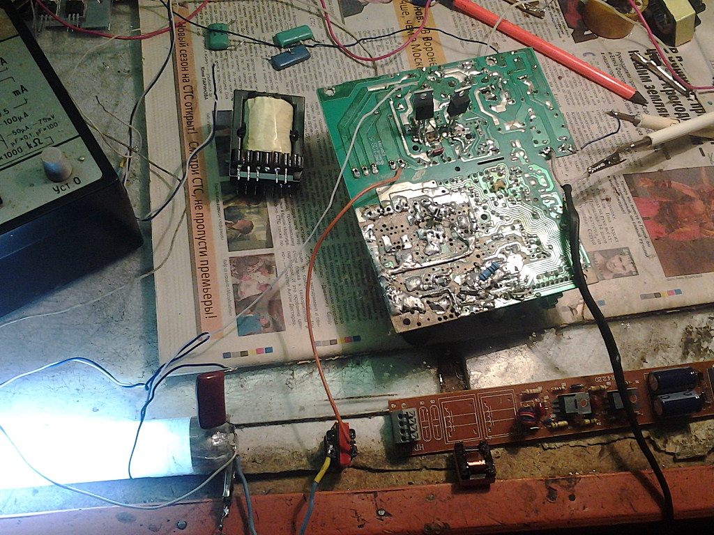

Подключил к бп для пробы одну 36w, все соплями, по этой схеме
ЗАЖГЛАСЬ МГНОВЕННО, светит чисто, ярко ровно ОКЕЙ! сразу за замеры
Потребление всей конструкции 180 ма, частота 37 кГц РАЗМАХ на лампе 120 Вольт, все холодное - как на заводе!
Сличаю замеры с китайским 2х36 балластом
Потребление 170 ма частота чуть меньше, размах тот же, но картинка плохо синхронизируется - мондраж
При подключении непосредственно с выводов транзисторов - запуска и свечение нет, все холодное, осциллограмма чудная, как в цв телике синхроимпуьс строба - похож.
Назрел вопрос, что можно делать, убрать кадровый импульс с сигнала, видимо он мешает запуску лампы, с обмотки транса включать большую нагрузку, думаю нет смысла, провод тонкий, трансик маленький.

Так или иначе, но дроссель на каждую лампу нужен будет обязательно - иначе срок службы ламп будет ничтожным, катоды выгорят... А для запуска - конденсатор подогрева нитей, как в "китайском" балласте. А толку от этого освещения будет не так уж много - люминофор ЛЛ почти не светит в нужной растениям красной части спектра, а значит, и питания растений не обеспечит полноценно... :dont_know: :)

Попробуй несколько ламп. Последовательно с каждой конденсатор 0,01-0,047 мк. И выход блока чем нибудь нагрузить, для того чтобы заполнение побольше стало

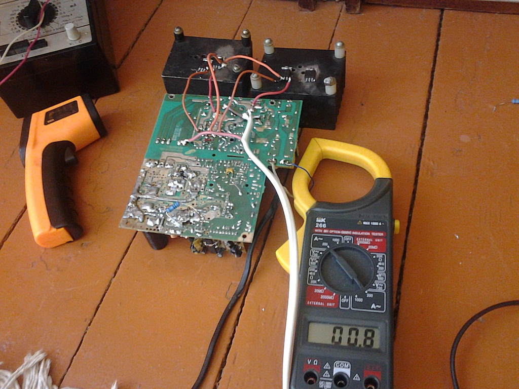

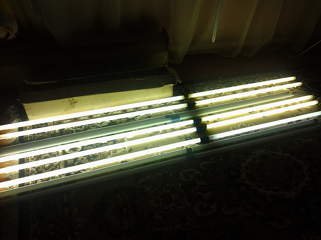

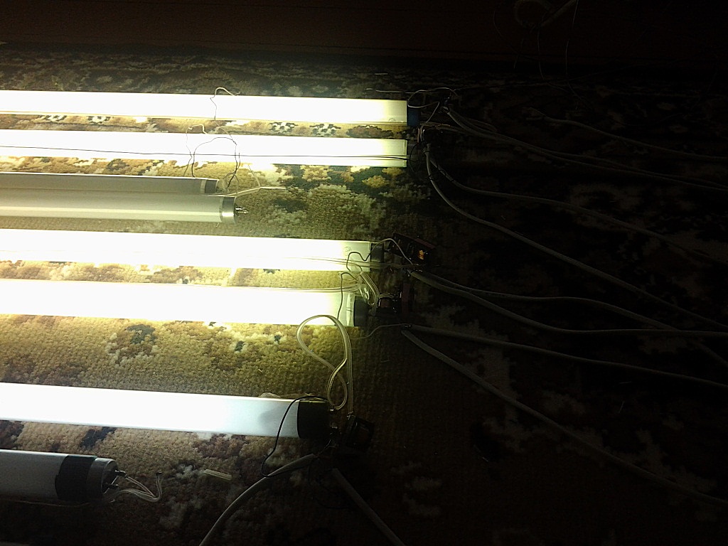

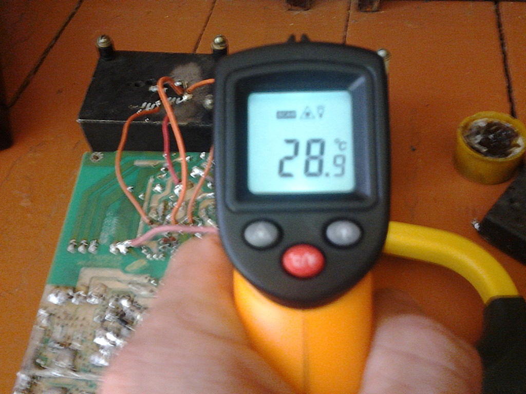

Горят 10 ламп, 5 по 30w, 5 по 36w, запуск мгновенный, потребление 0,8А температура на компонентах 28, 30 градусов, прогон 30 минут, пробую включать большее количество, что покажет.
paronnikov1
Сообщения: 93
Зарегистрирован: Вт янв 08, 2013 19:46:15
Откуда: Воронеж
Re: Подключение к БП ПК АТХ люмин лампы
Сообщение paronnikov1 »
Ну что вам сказать, БП - 400 потянет 10 ламп, без всяк переделок, можно делать универсальный, коммутировать через тумблера, и светить до 10 люмин ламп, подключенные параллельно в одну линию,
разделенные своими маленькими дроссельками и конденсаторами крепящимися непосредственно на цоколе, что имеет преимущество не помещать их в различные корпуса, а просто прикрепить лампу на скобах и одеть на концы предохраняющие колпачки, например, с какого пузырька дезотаранта.
Мощнее с него не вытянуть, разработчики лишка не дали, родили его, для питания компа.
Что бы засветить еще более по количеству ламп, придется практически создавать новую схему, применять более мощные компоненты, изготовлять под них печатную плату, монтаж выполнять толстыми проводами соответствующие заданному току.
Думаю для этого вполне годится сварочный инвертор, его также можно сделать универсальным.
Но это уже другая тема!
