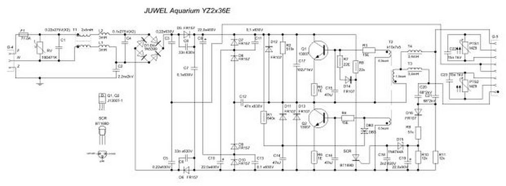

vlasovzloy писал(а):В помещении тепло, больше кипения ртути. значит накал не нужен.
Пары ртути в лампе в любом случае будут. Катоды лампы разогреваются не для того, чтобы испарить ртуть, а для увеличения эмиссии! То что вы написали это пост из разряда "Давайте подогреем радиолампу, тогда не нужно будет напряжение на накал подавать"
Можно попробовать

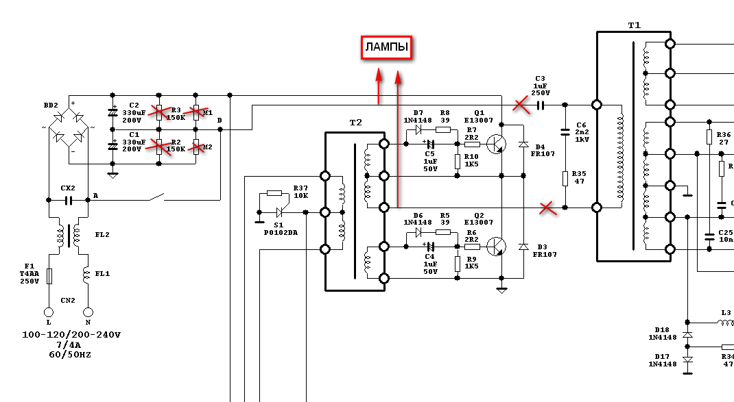

vlasovzloy писал(а):перемотать трансформатор, чтобы вторички хватило напряжения зажесь лампы
, это верно. Высокого напряжения хватит для ионизации газа даже при перегоревших нитях накала. То есть можно будет использовать лампы из МЧС (добрые люди бесплатно дадут, только попроси).
vlasovzloy писал(а):40ваттка не 40 же потребляет. Ватт 10 наверно.
Тогда интересно чего она 40ватткой зовётся?

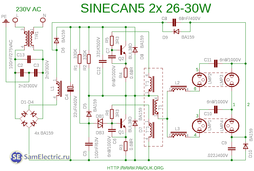

Судя по таким грядкам, где-то неподалёку есть сеть 220В. Типичное "ЭПРА": лампа накаливания+учетверитель-ушестеритель напряжения. Работает безотказно. Схему ищем сами, их в интернете дофига и больше. Зажигание мгновенное, ни стартёра, ни дросселя не требует, лампы можно использовать дохлые. Единственный минус - от работы на постоянном токе ртуть смещается к одному катоду, и в итоге половина лампы светится тусклее, чем надо, а вторая - наоборот. Но при цене в 1$ максимум с этим можно мириться.

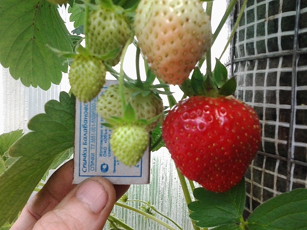

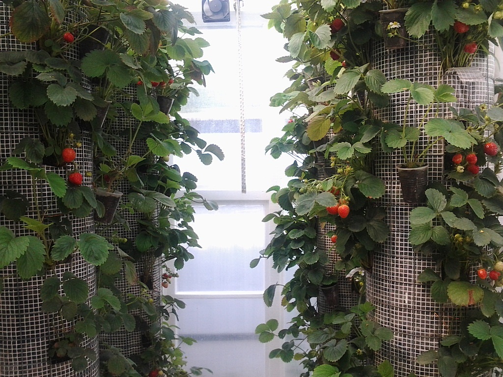

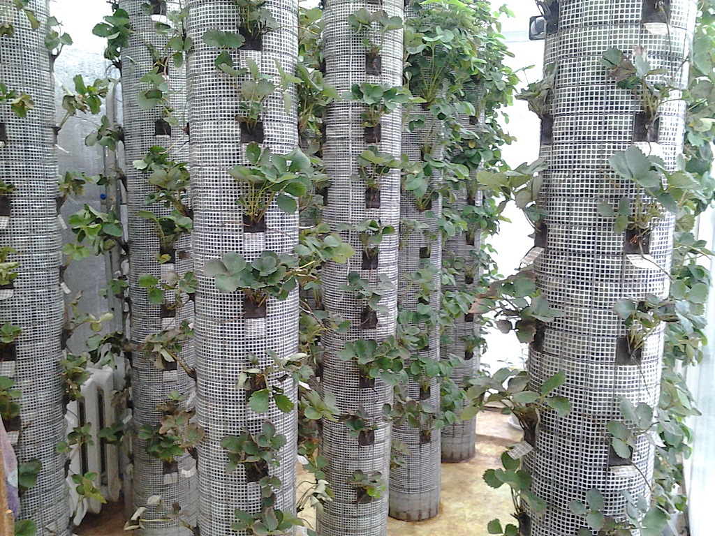

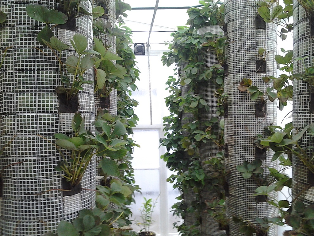

Кстати, клубничка гидропоникой что-ли выращивается? Зачётно конечно!
