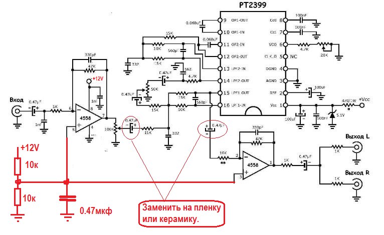

704 страницы...неплохо...месяца через 4 пойму что кондер большей емкости поставить надо было....
Сейчас схема преампа выглядит так
P.S. Вы только не обижайтесь, но там может быть чтот угодно - питание, неправильная разводка цепей/земли, паразитные связи... Сам когда усилок делал, то пришлось дорожки земли резать.[/uquote]

Конденсатор что на 0,47мкф красным изображенный, однозначно увеличивать нужно хотя бы до 10мкф.
[uquote="sstvov",url="/forum/viewtopic.php?p=3352427#p3352427"]Конденсатор что на 0,47мкф красным изображенный, однозначно увеличивать нужно хотя бы до 10мкф.[/uquote]
С тем же успехом можно номиналы резюков поднять, а кондер не трогать - постоянная времени тоже увеличится.

А среднюю точку на операционники откуда запитал? Если от 12, вполне возможно оттуда прет. Попробуй на время запитать пред от одного аккума, а сам усилитель мощи от отдельно второго аккума

[uquote="vlasovzloy",url="/forum/viewtopic.php?p=3352460#p3352460"]А среднюю точку на операционники откуда запитал? Если от 12, вполне возможно оттуда прет. Попробуй на время запитать пред от одного аккума, а сам усилитель мощи от отдельно второго аккума[/uquote]
Средняя точка от 12 В. Подключил усилок к одному источнику питания преамп к другому. Не гудит ничего. Могу поднять громкость до того уровня когда в микрофоне звуковая петля образуется.

Не совет, но рассуждение: я бы попытался развязать питание средней точки ОУ от общей шины +12V. Сперва хотя-бы с помощью интегрального стабилизатора.BennyPirozhkov писал(а):Средняя точка от 12 В. Подключил усилок к одному источнику питания преамп к другому. Не гудит ничего.
Это принципиально питать от акума 12В и шаманить среднюю точку? Может сделать нормальный двуполюсный блок питания? Ну или два акума взять последовательно - тогда и средняя точка будет как у людей.
Ну а то что гул пропал когда Вы питание преампа и усилителя развязали явно указывает на причину.
